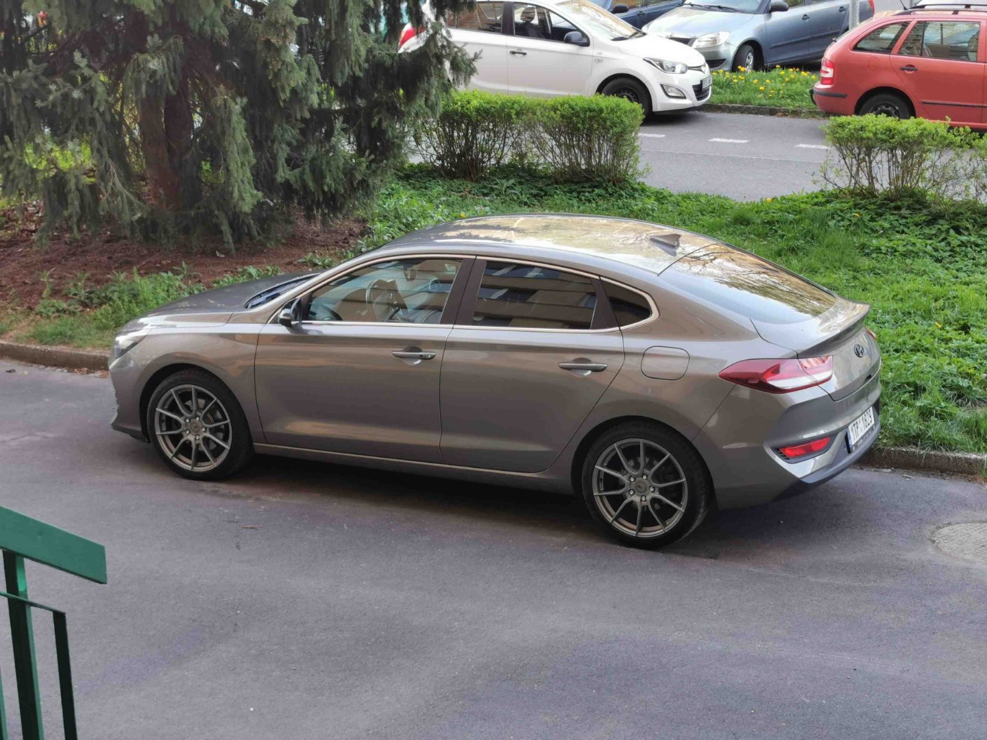

Něco na léto...

Kabriolet nebo roadster by byl lepší na léto 😉
Příspěvky: 8733
Re: Disky
pekne ten fastback vyzera, farba elegantna a die disky tomu davaju smrnc!

lumix píše: 09 dub 2024, 19:11 Kabriolet nebo roadster by byl lepší na léto 😉
Z toho už jsem vyrostl...

Parádní kola =D>
