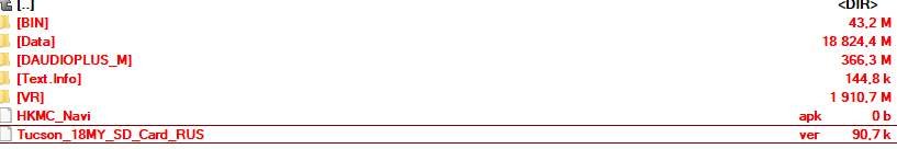

Zdar, to se Ti nestahlo veschno, ma to byt takhle:

Ja som ťahal podľa tvojho minulého fotonávodu: Tucson(SD) pre GEN2 a bolo mi to divné, keď máme Mobis GEN5. Podľa toho, čo vidím na tvojej poslednej foto, ty si stiahol soft pre Tucson 18MY, či? Mám model 11/2017.
Prikladám tvoj minulý screenshot.
DIK ZA TVOJ ČAS...

Promin! Ja si nevsimnul, ze jsem tam vlozil blby obrazek!!!
Jasne, ze mas vybrat 18MY :-)

Aktualizácia opäť neúspešná.
Stiahnuté súbory pre Tucson 18MY.
Rozbalené na kartu veľkosť 20,6 GB.
Zmenil som v Map z RUS na EUR, dúfam ze to nie je problém?

Stringo píše: 15 dub 2021, 14:34 Špatně jsem se vyjádřil, já přejmenoval ten úplně spodní soubor s koncovkou .VER
Ahoj jak jsi přejmenoval ten soubor? Já tam mám soubor "Solaris_SD_Card_RUS.ver"
Re: Nový Tucson 2016 navigácia
Napsal: 25 kvě 2021, 13:13
od Stringo
Přejmenování bylo na:
Solaris_SD_Card_EUR.ver

Akorát je ještě nutné změnit tohle:
\Data\Nation\EUR\STD\Map\ "MAPMODULE.bin" a "SDMODULE.bin" přez textový editor info z RUS na EUR.

Syr píše: 25 kvě 2021, 11:45 Zdar.
Ahoj,
tak ty mas este dalsiu verziu - ktora zatial na RUS updatoru podporovana nie je TLE18MY.EUR :(
Navigator Updator ma zatial update pre TL.EUR a TLFL.EUR
