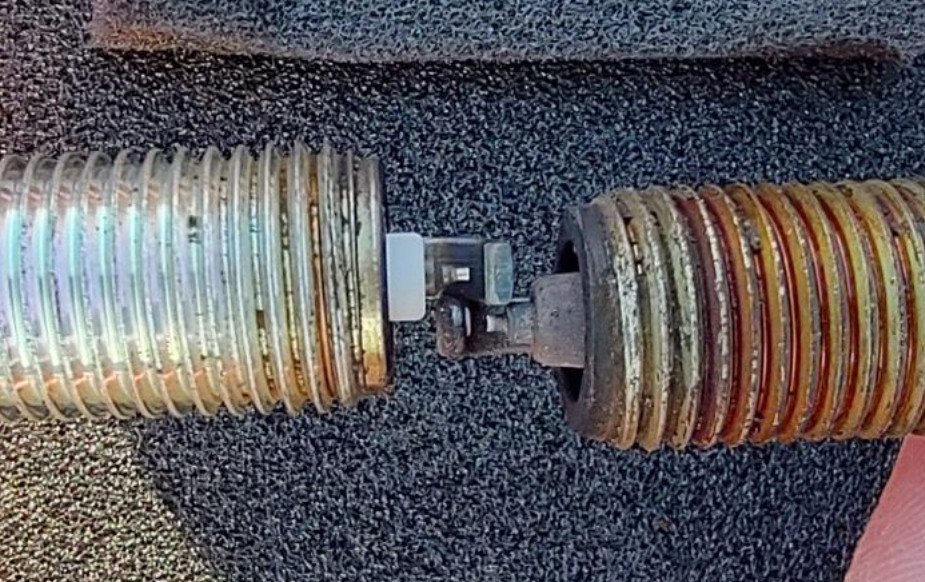

Petzl
Ešte sa Ťa spýtam, odkial máš údaj o odtrhu Yura tých 1,2mm ? To si meral? Ak ano tak na nových? Protože odtrh sa časom mení takže na použitých to merať nemá význam … teda myslím merať a porovnať s novými NGK.
Ty si vo svojom vlákne uvádzal že si skúšal sviečky Bosch, nepamatáš si či si ich v tom čase priamo porovnával s tými origo Yura?
Práve uvažujem čím to je že je bežne rozšírena informace že tie Bosch sú použitelná náhrada. AK sa ale teoreticky trošku lišia v odtrhu alebo v polohe jiskrište tak či to nie je nakoniec dovod prečo si s nimi nebol spokojný, to znamená že teoreticky neboli správne dimenzované pre tento motor ...
Ešte som trochu študoval a ta poloha jiskriště je taky dosť doležitá Teda to je asi jasné ale neviem posúdiť zda ten rozdiel čo som posuvkou zmeral, cca tých 0,3 mm rozdiel, je zásadný alebo nie.
Je pravda že som to detonačné spalovanie (to strielanie do výfuku při pridaní a ubraní plynu) neskúšal na povodných sviečkach a teraz som si celkovo prejav auta viac všímal ale začínam trochu pochybovať či to bola správna volba dávať tam tie NGK. Na nete som našiel aj práve informaci že nesprávny výber sviečky za tepla može sposobovať detonačné spalovanie. To je samozrejme obecný komentár a može sa týkať výrazne iného typu ale to ja jako laik asi neposúdim.
Začínam uvažovať že tam hodím spať tie originály a skúsim či to bude taky strielať.

Re: motor 1.4 T GDi
Pokud si dobře vzpomínám konzultovalo se to s :hyu: autorizovaným servisem. Měli nějaký datasheet od svíček.
Na nových jsem to měřil až u té druhé várky-výměna Bosch a tam to bylo 1,25mm.
Jinak co se týká tebou zamýšlené změny a vrácení svíček. jak jsem psal, očistil bych je a vrátil zpátky, obzvlášť, pokud pojedeš do autorizáku. Vypadají totiž fakt dobře.
Co se týká toho střílení a cukání, fakt si myslím, že je to tou cívkou. O proměnném časování bych raději uvažoval, až úplně na konci a :hyu: autorizák se bude chovat úplně stejně. Ne že by se to už nestalo, ale je to naprosto ojedinělá závada a zpravidla se vyskytovala u i30 první a velmi, velmi řídce u druhé generace. A není to zrovna levná oprava- výměna. Mě pomohla výměna svíček za originál a pak ta cívka. Jinak jsem nikdy neměl v tomhle směru problém. Svíčky YURA a Bosch jsme samozřejmě porovnávali a přeměřovali... https://www.hyundaiclub.net/viewtopic.p ... &start=435
Ale stejně si myslím, že ve finále byl problém ta vadná cívka, která se už pak poroučela úplně. Odpovídá tomu i ta barva svíčky na obrázku z vlákna co jsem ti poslal.

Aha tak ak je ten odtrh na nových Yuda cca 1,25mm tak sa divím že to autorizák povolil tie Bosch protože tam je odtrh 0,7mm a to mi príde že už je rozdiel celkem velký. V takomto prípade tie Bosch alebo NGK musia mať výrazne menšiu iskru a ak je motor naladený na iskru vačšiu tak nemusí dobre spalovať ... a teoreticky može sposobovať to strielanie do výfuku ... teda je to iba moja úvaha.
Na tej tvojej fotke to porovnanie rozdiel v odtrhu je jasný, ja som taky videl rozdiel keď som dával tie NGK ale pripisoval som ho opotrebeniu sviečky, používaním sa myslím elektróda skracuje takže sa odtrh zvačšuje ... ale ak už u nových bol tých 1,25 tak si trúfam odhadovať že rozdiel je to značný. Alebo sa mýlim a tu hodnotu ste namerali na tých jetých?

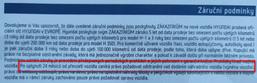

Offtopic - jedna vec ma ale prekvapila, včera som študoval servisku a zistil že po dvoch rokoch štandardnej záruky bežia ďalšie 3 roky už ale za trochu iných podmienok, napr nemám nárok na náhradné auto v dobe riešenia reklamace...

Příspěvky: 20995
Re: motor 1.4 T GDi
Ad reklamace bez nároku na náhradní auto: kde jsi to našel? Ještě minulý rok jsem měl auto v servisu na reklamaci a jezdil jsem náhradním autem ze servisu.
Příspěvky: 11838
Re: motor 1.4 T GDi
Pokud je oprava delší než jeden den.
Ale vykoumat problém - 1 den. A po dodání dílu opravit - zase 1 den. A ušetříš náhradní auto...

Ja som mal auto 2 razy v servise kvôli traseniu pri rozbiehaní. Raz mi menili sw prevodovky a nakalibrovali spojky na diagnostike, vtedy som mal náhradné auto deň a platil som za to cca 20€. Druhý krát som bol kvôli tomu istému problému lebo nezmizol, auto si nechali 4 dni, za ktoré mi menili dvojspojku a vtedy som za náhradné auto neplatil. Inak aké sú ceny servisu v autorizáku SR a ČR? Okolo roku 2010 som robil absolventskú prax v Hyundai na SK a vtedy bola hodinovka okolo 29€. Keď som riešil ten problém tak som si všimol hodinovku v Nemeckom Hyundai servise - 104,90€ :?

Tak ja sa hneď na začiatku omluvam za dezinformování :mrgreen: asi som bol včera večer už hodne unavený :-) ... koukl som do tej servisky a ono je tam psáno že není nárok na nové auto v rámci riešenia reklamace, že nie je možné nárokovanie výmeny auta za nové :-)
Tak som tam dnes dal tie povodné origo sviečky a projev presne taký istý, jak za studena škaredý chod na volnobeh, cukanie pri rozbiehani (po krátkom zahriani vymizí) a u zahriateho motoru to pri pridávaní na mieste pleská do výfuku presne tak rovnako.
Z toho vyvodzujem že povodné sviečku sú ešte OK (asi tam nechám zatial tie) a tie nové NGK tým pádom fungujú taky dobre, pri chode na nerozoznanie od originálov takže by nemali sposobovať nejaké zhoršené spalování (tie nechám do zálohy a časom vymením za tie YURY keď príde ich čas).
Ešte ak by Vás to zajimalo dve porovnávacie fotky.
Obr1: V tom prvom prípade je ten odtrh asi trochu vačší na tých yurach ale zas myslím že ta elektroda je trochu opotrebená (predpokladam že na nových ten odtrh nebude výrazne vačší v porovnaní s NGK). bohužel bez sparových merok to proste nejde presnejšie porovnať ...
Obr2: tu sú namerané rozmery (brát s rezervou, merané s posuvkou), je vidieť že ta yura je trošku delší ale zas ta poloha jiskrište sa nemusí moc lišiť, príde mi že ta vrchná elektroda na Yura je hrubšia takže ta výsledna ploha jiskriště sa može posunúť do pozice tej NGK. Na druhú stranu NGK je drochu delší na druhej strane nicmene som nepozoroval problém pri osádzaní cievky, prišla mi že dosadla v pohode, tam bude určite rezerva ...
Asi sa v tom moc patlám ale hovorím si že to možno niekomu pomože pri rozhodovaní :-)
Nicmene keby boli origo sviečky dostupné a mal by som sa teraz rozhodnúť tak by som sáhl po tých Yura a mal klid :-)
