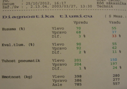

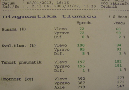

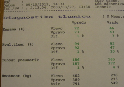

Před pár dny, po 1. garančce, jsem si konečně nechal namontovat Frantovy adaptéry! Zatím jsem s nimi najel málo, ale už cítím, že kde jsem si dříve "drncnul", tam se teď spíš zhoupnu (i když je to tvrdší, než třeba starý Žigul), a bouchání se znatelně zmírnilo!
Připojuji foto tří protokolů měření tlumičů.
První je před kontrolou tlumičů v
Hodonín, kde na zadních naměřili dokonce pod 40% a vyměnili je. Při tomto měření jsem měl trochu přefouklá kola, asi na 2,6.
Druhý je po výměně zadních tlumičů - prakticky beze změny! (Několik dní potom jsem při výměně kol za zimní zjistil v jednom kole tlak 1,7 a zaražený vrut, proto asi ta nesymetrie.)
Třetí protokol je po montáži Frantových adaptérů, a taky už na zimních kolech - možná proto je určitý rozdíl v naměřených hodnotách i na předku, kde se nic neměnilo.
Nebudu to komentovat, ale že se hodnocení kvality zadních tlumičů zlepšilo o 31 až 39%, to myslím jasně mluví v neprospěch "špičkových konstruktérů
" (špičkových... = viz odpověď PR ředitele
na mou stížnost, cituji ji na str. 44)

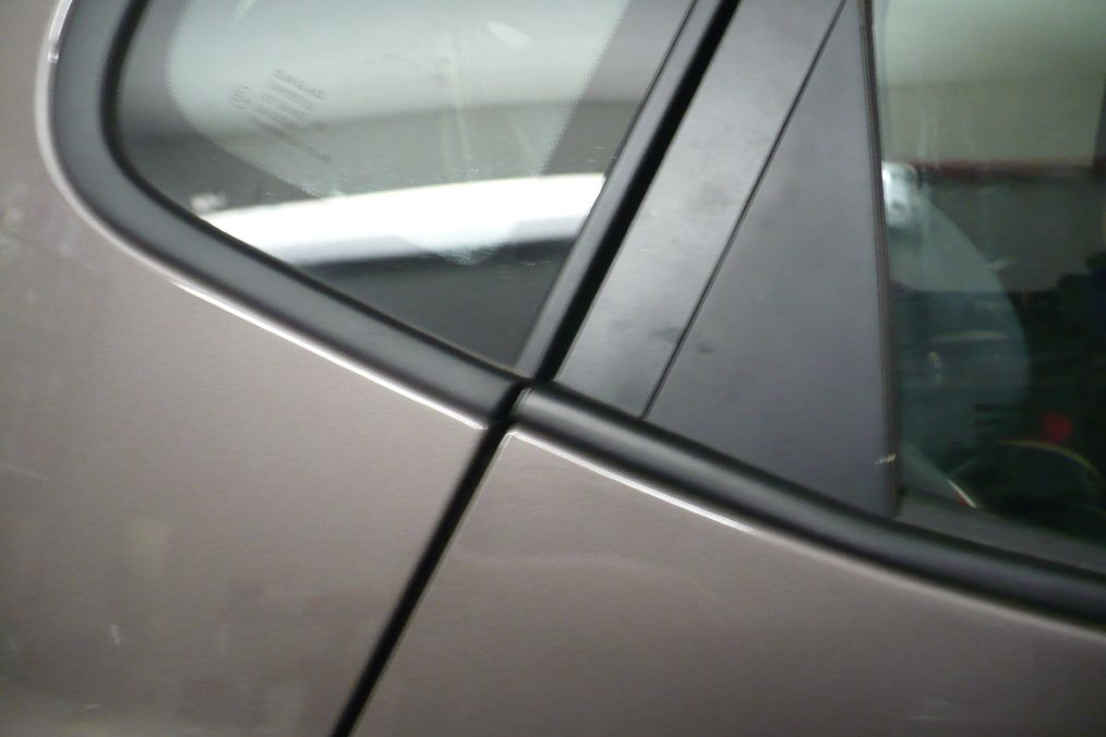

no ... za chráněnou dílnou v nošovicích si stojím, nehodlám tam ani jezdit, ani jim to tam křičet přes plot, proto zde ve skrytu "anonymity" si dovolím tvrdit, že mě za to nikdo nebude inzultovat, ani nehodlám vyhledávat určité lokality s "hnědočechy" a přesvědšovat je, že práce šlechtí člověka a věř že bych je všechny "narval do mišelinky, tahat pneumatiky..."
takto dopadla reklamace a oprava neslícované karoserie, ostatní se v servisu podařilo dolícovat, za zmínku stojí poslední věta na reklamačním protokolu, kdy mi dali 100% slevu na práci za slícování, když jsem se ptal proč to tak je, tak že prej reklamační technik usoudil, že by jim to fabrika neproplatila, protože to je prý v toleranci podotýkám, že na škodovkách jsem si dělával odstrojení a nastrojení dílů povětšinou sám a za takovouto práci (nošovic) bych si osobně nafackoval. ty dveře byli asi tak o 50 % horší takže s tim hnuli k lepšímu
to airwaves, máš s autem najeto o mnoho Km víc jak já a tak si zřejmě na vlastnosti už navykl, mě to poskakování prostě štve a protože současně ještě jezdím 2 auta (š piskup a FAB II) která jsou co se hardwaru zadku týče obdobné konstrukce, tak už při přesednutí do pickupa si užívám nebouchání a neskákání (najeto 310kKm - vepředu ojetý !!! phersony z favorita - urezly misky a nic jinýho sem už do toho dávat nechtěl) - už to tu zase omílám
každopádně já si už taky zvykám, a ještě 40k km s
si zvykat budu a pak už mi to určitě nepříde a budu (třeba zde) tvrdit, že to poskakování je normální a nebo že nic nepociťuju
jinak v servisu jsem byl zatím jenom 3x s "kravinama" a až na ten odbytý test tlumičů s nima nemám problém
