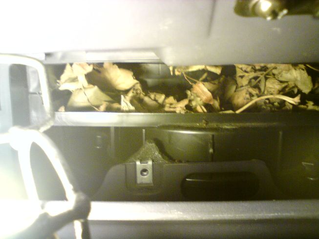

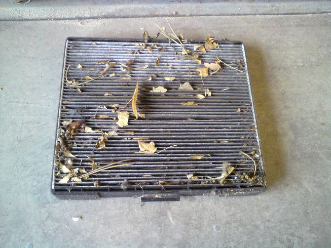

caute,dnes som menil filter klimy a to co som tam nasiel ma mierne sokovalo...vid priloha...
v jeseni som mal prasknutu tu mriezku pod stieracmi,tak mi tam asi nasalo kopu listia....
Klima uz smrdela,tak som sa rozhodol pre vymenu filtra a nastriekal som aj sprej (od Valvoline ) zvonku do nasavania plus zvnutra do toho priestoru na filter...snad to bude OK

Re: Klimatizace - udrzba, cisteni
No, pekny
aroma přírody v autě bez příplatku
Kody-ty jsi fanatik zahrádkář-i v autě musíš alespoň malou zahrádečku vozit sebou.
