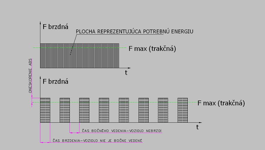

A obrázky môžu byť?
niečo vypotím
niečo vypotím

Re: Brzdy
No , ja to chápem takto:
Ak aplikujeme treciu kružnicu, odstaneme fázy keď je koleso bočne vedené s nulovým, alebo malým prenosom brzdných síl, a fázy s maximálnym prenosom brzdnej sily bez možnosti preniesť bočnú silu.
Práve toto spôsobí dlhšiu brzdnú dráhu, ale v princípe o mnoho kratšiu, ako keď človek hamsne na brzdu, šmýka ho a on stále brzdí.
Dôležitá je možno aj tá skutočnosť, že na uvedenie vozidla do šmyku je potrebná väčšia sila, ako na udržanie vozidla v šmyku.
Je možné, že ABS nedovolí spadnúť silu na nulu, ale udržuje ju na nejakej hodnote.
Vyšrafovaná plocha by mohla znamenať energiu , potrebnú na zastavenie vozidla.
Myslím si, že nič nie je zadarmo, a to, že môžem na zlých adhéznych podmienkach ovládať auto do strany, sa musí niekde prejaviť-dlhšia brzdná dráha.
- ABS.JPG (41.64 KiB) Zobrazeno 2438 x
