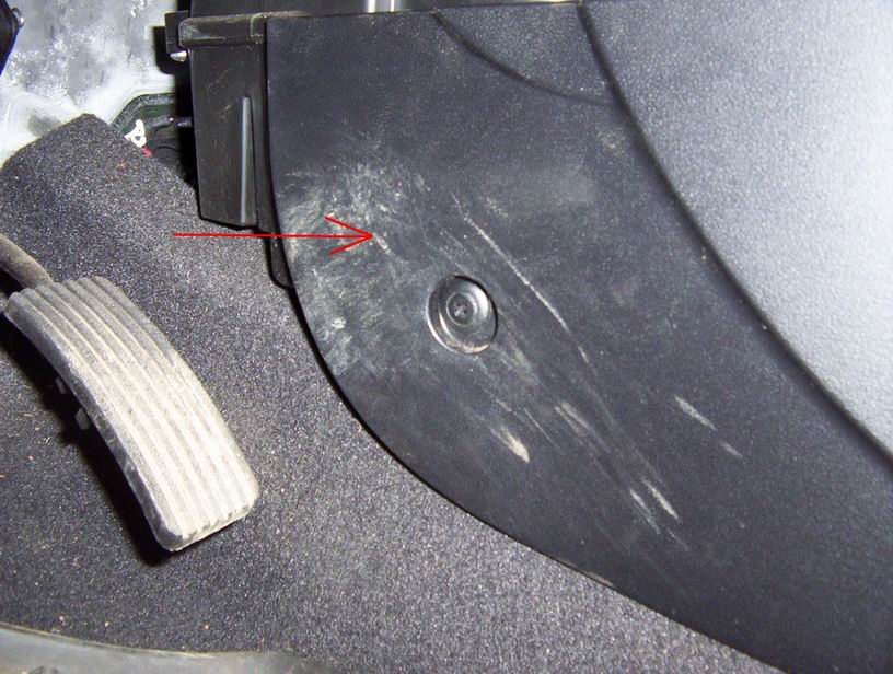

Další mnou objevené místo drnčení. Plastový kryt u pravé nohy řidiče (popř. u levé spolujezdce). Šroubek utáhnout nejde, tak jsem to vyřešil tím že jsem pod kryt nacpal houbičku na nádobí.

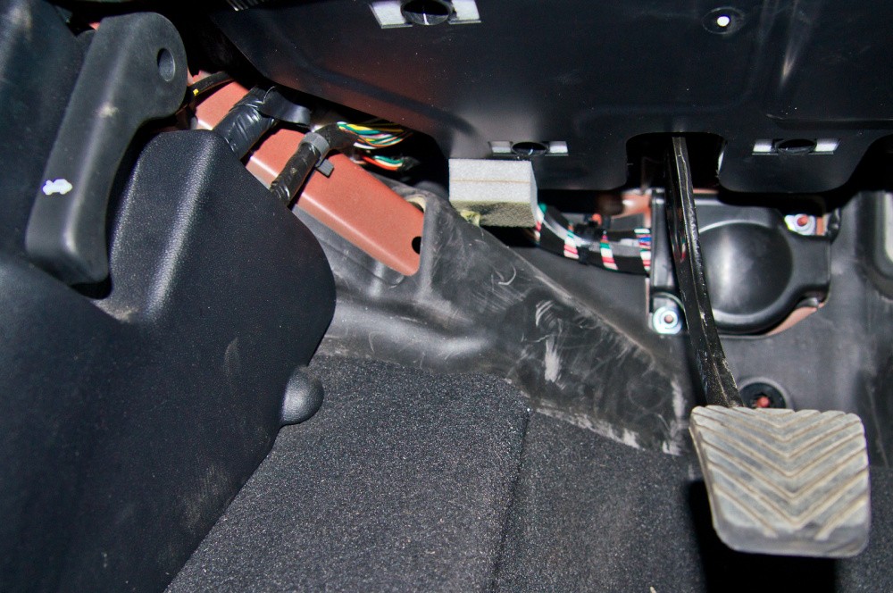

Mě zase nedávno na kostkách něco drnčelo vlevo od řidiče - nešlo identifikovat kde.
Už jsem na to přišel - když mrknete do prostoru pedálů - tam kde je spojka tak nad pedálem je plast který má levý vzdálený roh opřen o karoserii, originál tam byl asi nějak přilepen - tak jsem ustřihl suchý zip přilepil na ten rožek plastu a je po hluku.
Jinak najeto už necelých 5000km a zatím nic víc nevrže.

Prostě na spodu palubovky je vodorovně kus plastu nad pedály a drží to pouze na jedné hraně, protilehlá je ve vzduchu a prostě se to chvěje, na levém vzdáleném rohu.
Je možné že u někoho to může rozezvučet palubovku, tak mrkni zda máš nad pedály vodorovný plast a skus s ním zahejbat aby jsi viděl do čeho naráží.
Jedná se o novou i20 nevím zda je to i ve staré i20.

Jo, našel jsem to. U indické i20 to vypadá trošku jinak. Není tam koberec, ale je tam kostka z extrudovaného polypropylénu a přilepené to je rožkem. Jako konstrukční uzel prostě úžasné.
Přilepil jsem to, ale někde vlevo to drnčí dál. Vychází to někde z levého průduchu nebo od zpětného zrcátka. Navíc je dole pod volantem nad plynovým pedálem výdech klimatizace a ten u mě klepal také. Takže jedno malé vítězství a 2 místa ještě zbývají.

Nevím je možné že jsem tam měl mít taky kostku, ovšem není
jinak není tam kobereček, ale ta tlumící hmota - sek jsem se - nalepil jsem suchy zips a už to neklepe.
Jinak co oddělat ten boční kryt z palubovky a kouknout zda tam neklepou nějaké kabely - případně ten průduch vzduchu - u mě je tam železná tyč nebo jak bych to nazval (část karoserie) a o tu je opřený ten výdech vzduchu a je tam vypodložen aby neklepal tak zda tam nějakou izolaci máš?
Jak to budeš oddělávat opatrně vypáčit ať nestratíš ten plíšek co je na západkách (jeden jsem stratil a už nenašel).

Ahoj tak jsem také objevil ten nesnesitelný zvuk vrzání...jedná se o co tu má vyfocený adal, ale ten u spolujezdce. Nacpal jsem tam pěnové tlumení a je to ok. Už jen jak se zbavit povrzávání stříbrného plastu kolem rádia? Ale to zatím není takový problém. Takže už jsem spokojený zase s Hyundaikou. Chystám se tlumit přední dveře a kufr tak uvidíme zda to pomůže.
