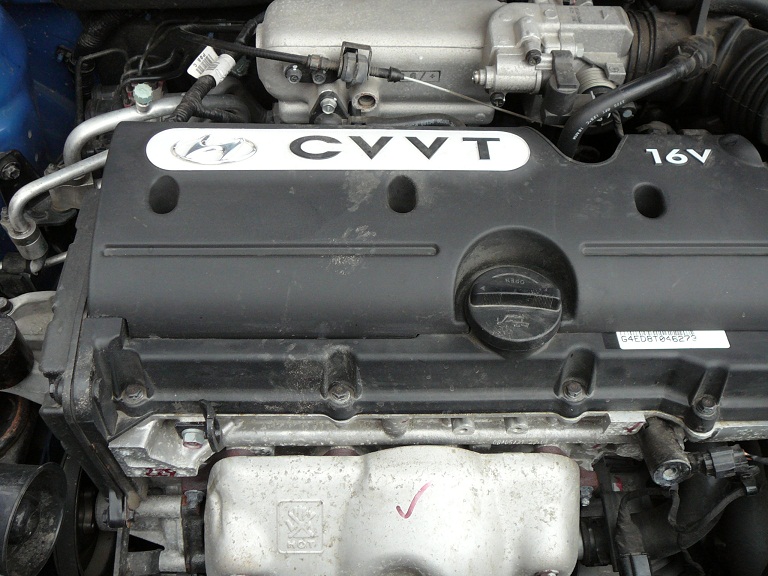

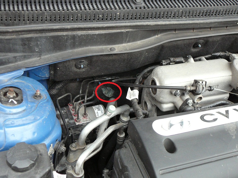

Tak už i ke mě zavítala kuna pod kapotu

Jarik 65: A byly nějaké následky, myslím nutná oprava nebo výměna?
Já asi vyzkouším (vedle spreje, co mám) i to volně položené králičí pletivo pod motorovým prostorem na zemi. Je to jednoduché, údajně účinné a třeba se to na chalupě v otevřené garáži osvědčí...

čoveče to není blbej nápad s tím pletivem!
U Jarika to vypadá že si pochutnal jen na tapecu a trochu mu poťapkal motor..
Re: čo chutí hlodavcom aneb ako si pochutili na kábloch Hyundai
Joóó´tapec jim chutná ... u Twingouše mi vyškubala ta kuní potvora, díru tak 30x30 v čalounění za motorem a dělala si z něj pelech na ventil. víku
Uff, ještě že mám teďka garáž ... začíná jejich sezóna ..

No naštěstí asi byla nažraná
tak to odprdnul jenom tapec,ale
pletivo už je pod autem,tak uvidíme ráno
