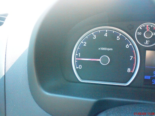

Včera jsem po cca 2-3 měsících usednul znova do auta Hyundai i30 (r.v.2008) benzín 1.4..
Zarazilo mě hned několik věcí a to první že když auto stálo na neutrál tak se celkem citelně třáslo, byly to takové nepříjemné rezonanace a bylo to cítit opravdu pouze na volnoběh a to i na zadních sedačkách.. další věc, která mě zaskočila, že motor točí na volnoběh "jen" 600ot/min.. Nevím jestli to je normální ale dle mého názoru můžou za ty otřesy ty nízké otáčky?
Dnes byl otec v servisu a v rámci záruky mu vyměnili tyče stabilizátoru - přední (obě dvě strany..) přesný popis je ČEP-STABILIZ. celkem to s práci vyšlo na 1710kč ale jak již jsem zmínil v úvodu, bylo to řešeno v rámci záruky.. Ale stále mě zarážejí ty otáčky, je možné aby i30 1,4 benzín točila na volnoběh 600ot/min? Mechanik v servisu řekl, že je to běžné.

Re: Vibrace při určitých otáčkách...
laufas: jsi si tim jistej? :mrgreen: takhle malo netoci ani Getz, +-800, tricitka zhruba o 50 vic.
:shock: tak to cumim

Přesně stejně to ukazuje otci..
Vím že tady byl kdysi člověk, který pracoval přímo v Nošovicích a zodpovídal případné problémy.. Je zde ještě tento člověk, nebo nějaký technik který dokáže říct, zda je to normální/běžné?

ty otacky se taky resily,proto jsem to fotil...
jen by to chtelo nejakyho dobrovolnika, co to najde
