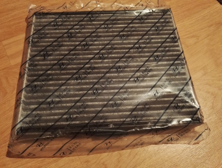

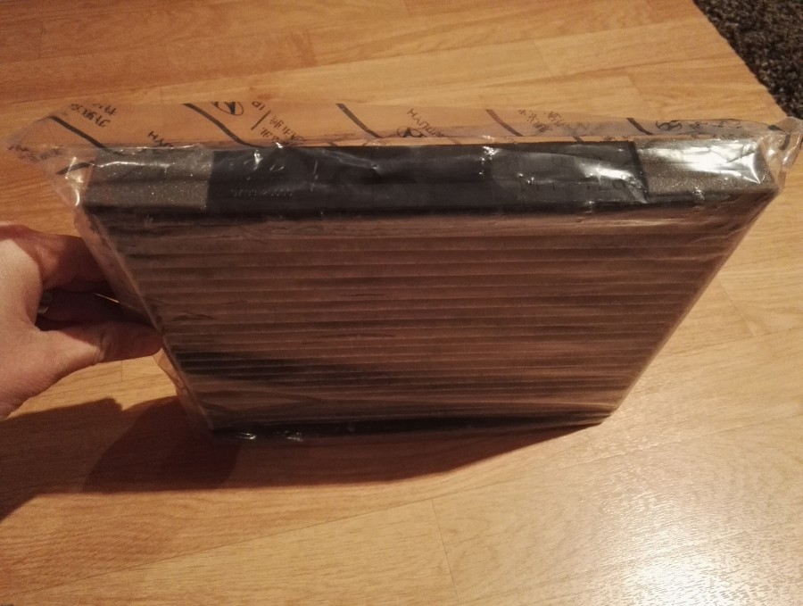

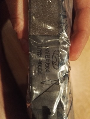

Re: Klimatizace - udrzba, cisteni
Zbyl mi kabinak pro Elu 01-06, original, uhlikovej, nerozbaleny vcetne krabice.
Chcel by hi za 3 stovky nekdo?
