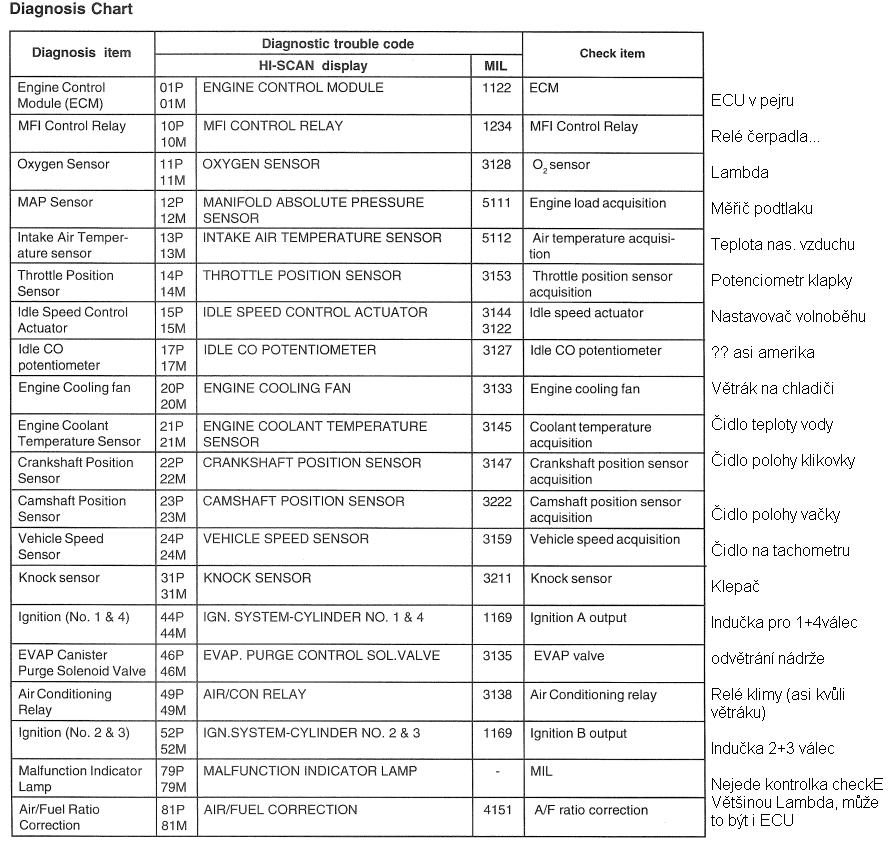

Nevím, kolik budou chtít za vymazání té chyby :-k Aby to nebyla pálka. Pak by bylo lepší tu lambdu koupit novou a pak teprve jet na vymazání chyby... Nebo už by se chyba znovu neobjevila????

Chybu vymažeš tak, že odpojíš na nějakou dobu baterku (15s). Ta lambda mohla být špatná a jednotka to nemusela poznat, prostě na ní padalo napětí a jednotka to doháněla obohacováním směsi (kuckání, přechlastané), až dojela na konec mezí (už dál neobohacovala) a bylo jasný že lambda měří špatně. No zkus se ještě podívat na konektor (já ho mám za motorem, blbej přístup ale mám ještě katík pod autem, ne vepředu), pak to vymázni a projeď. Kódy vám dám zítra, už jdu spinkat. A je to tak, check mají všichni (J2, Coupé), akorát žárovky se dávaly jenom do australských verzí.

Aha, takže chyba lambdy se vymaže resetem ECU, jo? Takže to by mi na diagnostice moc nepomohli :-k

Jo, tím to vymažeš. Po resetu jednotky se nestojí na volnoběh, prostě se normálně jezdí. Ecu si upravuje mapy v celým rozsahu otáček a zatížení, takže je zbytečný to trápit na stojáka. Když 15 minut volnoběhu, tak proč ne 15minut s 3/4 plynem a 5500ot? Diagnostika v servisech je většinou o ničem, pokud se jedná jenom o přečtení závad jednotky(a inkasování 500kč). Něco jinýho je, když to napíchnou všechno na osciloskop, pokud ale vůbec ví, co to je.

Jam píše:Jo, tím to vymažeš. Po resetu jednotky se nestojí na volnoběh, prostě se normálně jezdí. Ecu si upravuje mapy v celým rozsahu otáček a zatížení, takže je zbytečný to trápit na stojáka. Když 15 minut volnoběhu, tak proč ne 15minut s 3/4 plynem a 5500ot? Diagnostika v servisech je většinou o ničem, pokud se jedná jenom o přečtení závad jednotky(a inkasování 500kč). Něco jinýho je, když to napíchnou všechno na osciloskop, pokud ale vůbec ví, co to je.
perfektni. nema to chybu! diiky jdu si taky zablikat kdyz uz mam na coupe cim :lol: pristi vikend to pak zapojim i na lantre a hura nemusim resit hyundai servis :lol: kdyby to nahodou nepomohlo tak pak osciloskop no, znam tady sikovnyho cloveka co to dela. v hyundaii si mysli ze je to sprosty slovo :mrgreen: ikdyz nedavno v liberci mi pomohli a zadarmo navic! to me prekvapilo.... :wink:
jinak check engine funguje, ale nic neblika ani kdyz to zacuka... takze to bude neco, co neni hlidany checkem...

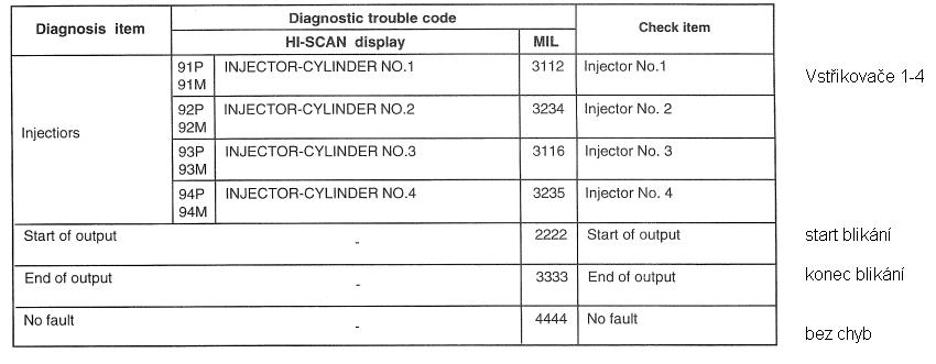

tak to na coupe RD 1996 nak nejede. zkousel jsem zkratovat 15 a 4 pin, zkousel jsem 15. pin na minus u baterky a nic.
check se chova tak, ze po otoceni klickem se rozsviti jako ABS, a po par sekundach zase zhasne. a pak uz nic, bez reakce ikdyz to zkratuju, drzel jsem to tak i 20 vterin a niic :-(
ze by to fakt neslo?? ale nevim proc.. OBDII to nema, je to stejny paskvil jako maji stejne stary accenty, lantry tak proc by to zrovna na coupe nemelo behat?? je to stejny auto jako lantra :) tys to nekdy JAMe nekdy zkousel? mate k tomu nekdo vic materialu, zkusenosti?? taky vam check zhasne po par sekundach v poloze ON? pak jiz nesviti. scoupecka treba sviti porad dokud nenastartujete.

konektor je stejny v accentech, coupe, lantrach RD /J2/ v letech 1996-1999. mozna i na vice autech, ale o tehle to vim 100 % jiste. je to ten co je na obrazku presne.

Jo, já to zkoušel, normálně to fachčilo. Check po nějaké sekundě zhasne a pak už nesvítí, leda při poruše. Nějaký divný, zkus to ještě jednou. Nemáš náhodou nastartovaný?

cece nemam. poloha klicku = ON a chcipnuto. a ty jsi zkousel 4-15 pin a nebo 15-baterie?
