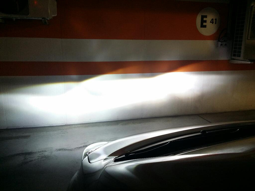

cartmanko píše:Pepo to nezvladnu. Je to porod tam ty zarovky rvat ...
Jestli to tedy dobře chápu, tak máš v potkávačkách ledky (H7) a v noci nemáš problém s tim jezdit, protože ti to svítí tolik co halogen ??? co asymetrie svitu ?? je tam nějaká rovina ?? když stojíš kus před zdí, máš rovinu s pravýma vocáskama ??? dík

Vobec neviem co su vocasky. V noci som este nesiel. To.asi az ked bude zima. V podzemke to svieti dobre.

:-) zajímavý světlo ;-) napiš jak to reálně svítí v noci,
:-k ještě otázka, reflektor máš projektorovej ???

Ked niekam v noci pojdem tak napisem. Reflektor mam so sosovkou. Vidno ho na fotkach.

No, takhle to vypadá zajímavě! Ale objektivně by - jistě nejen pro mne - bylo zajímavé vyfocení ve stylu mých fotek, tedy osvětleného prostoru před autem.
A mimochodem - ta Tvá fotka ukazuje na problém, na který jsem párkrát s :hyu: ix20 narazil - tedy evidentní stín před autem (samozřejmě díky vysoko umístěným reflektorům).

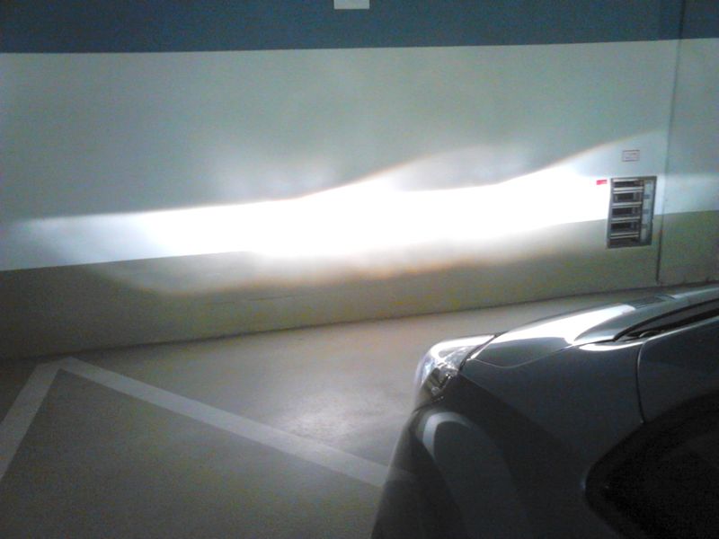

Na porovnanie halogény

njn je to poněkud čistší :-k :-k :-k

mne sa zda ze to lave ma nejaky kosostvorec, musim skontrolovat usadenie.

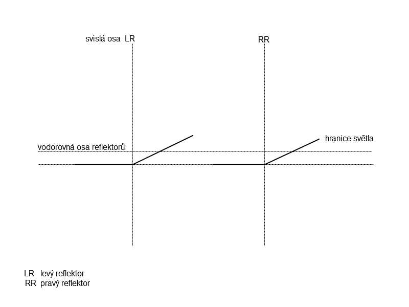

Jo, levý svítí níž, nebo pravý vejš. Mělo by to svítit trochu pod horizontální osu reflektoru. To zlomení linie světla by mělo bejt ve svislé ose reflektoru nebo nepatrmě v pravo (to už opravdu nevím jistě)
frawdovi to svítí pěkně
Ještě připojím schéma jak mají svítit tlumená světla ( co si pamatuju ze školy před X lety)
