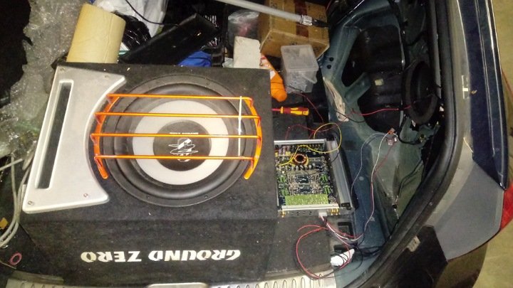

Este cosi skusam 😁 Povodny subbasak ma trochu vykonovej rezervy, tak zasa o nejake percento to hraje lepsie, ale fakt je, ze ten povodny ma nizku citlivost a hraje v tom plechu mizerne. Potvrdilo to aj zapojenie externeho subu v poriadnej bedni s teoreticky 4nasobnym vyssim vyzarovanym tlakom (4 ohm jedna cievka na 1 kanale tlaci cca rovnako ako 2x2ohm povodny)

Takze nakonec som tam ten koncak narval. Ten povodny som posunul na drziaku skoro o 10cm. Vlastne o roztec dier, a ziskal potrebne miesto.
Po par hodinach som to mal zapojene ako som chcel. Vystup z povodneho koncaku do HI level input tej obludy, a odstiknute vyvody k reproduktorom priamo pod svorky obludy.
Vysledkom je 4x50 do dveri, miesto cca 2x15+2x10
