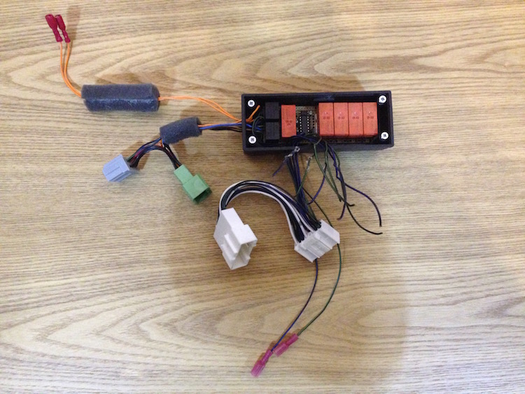

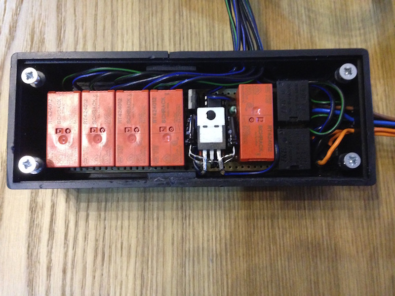

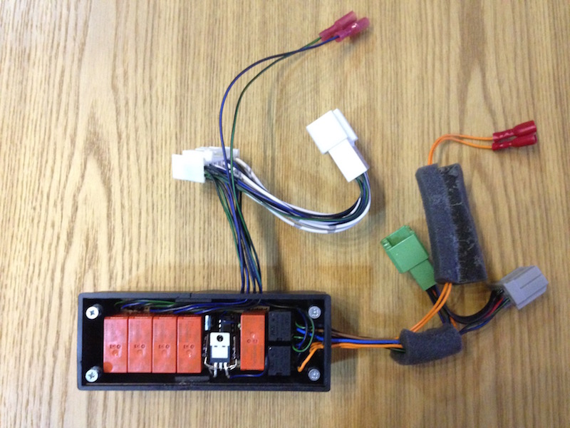

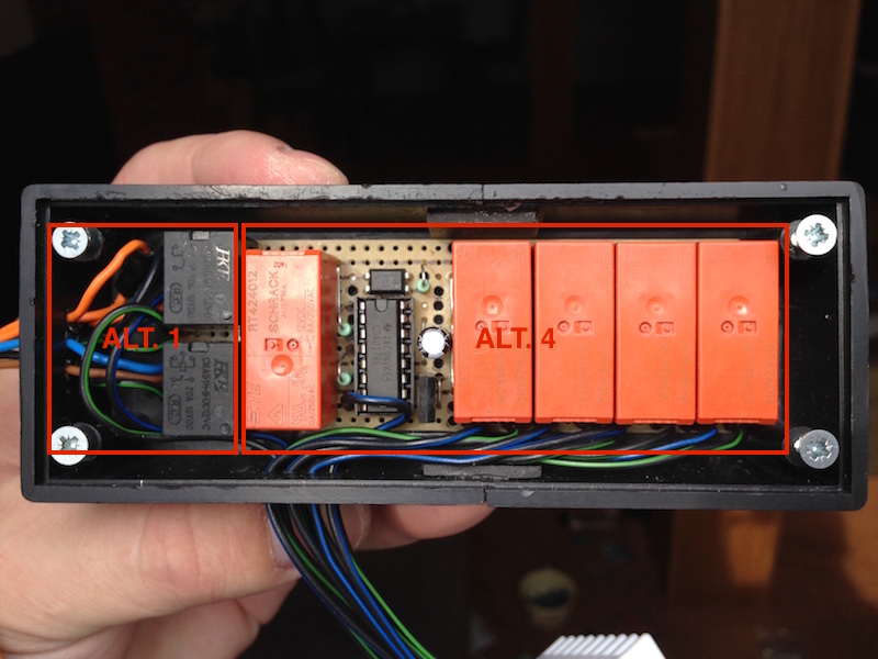

UPDATE: Rozhodol som sa upraviť modul, pretože nepracoval 100% spoľahlivo. Okná dovieral, ale nie vždy na 2. stlačenie zamykania na diaľkovom. Rozobral som modul ALT. 1 na sklápanie späťákov, pretože z neho ALT. 4 berie 2 napätia (ACC a +12V so svetla dverí) a relátka v tomto module nie su odrušené. Je treba ich odrušiť. Tiež treba lepšie odrušiť samotný modul ALT. 4. Objednal som nejaké súčiastky a budem to testovať. Chcem, aby to behalo perfektne. Neskôr prinesiem finálne info. Zatiaľ prikladám fotku ešte nedokončeného združeného modulu ALT. 1 + ALT. 4. :P

UPDATE: Dnešná úprava - pridaný stabilizátor. Ešte diódy a pôjde na test do auta.

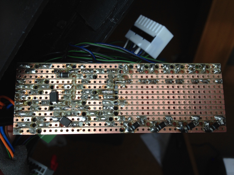

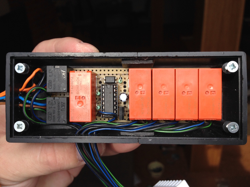

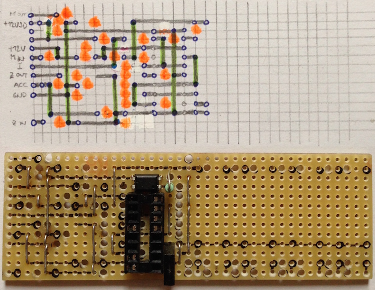

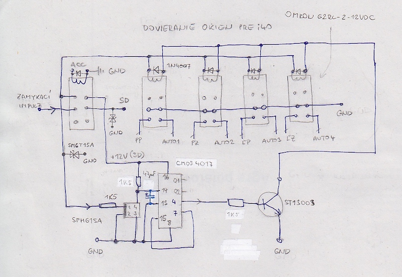

UPDATE: Modul je hotový! Dneska som ho dokončil a otestoval. Stabilizátor som nakoniec vyhodil, preto že sťahoval napätie na úroveň ktorá nebola vyhovujúca. Teraz modul funguje bezchybne. Prikladám nejaké záverečné fotky - schéma ALT. 4, plošák, združený modul ALT. 1 + ALT. 4 a linku na video https://youtu.be/TzsIdZZuJ-A :P
Funkcia:
klik tlačítkom zamykania na diaľkovom (nič) + následný klik tlačítkom zamykania na diaľkovom - okná sa dovrú
alebo
zamknutie auta tlačítkom na dverách (nič) a následne klik tlačítkom zamykania na diaľkovom - okná sa dovrú
Po úprave riadenia ochrany motorčekov (presmerovanie riadenia motorčekov z BCM modulu na svetlo dverí), fungujú okná hneď po otvorení auta. Pri ponechaní odomknutého auta, fungujú okna ešte 20 minút. Po zamknutí auta okná prestanú fungovať po 40. sekundách od zamknutia.
schéma - final.jpg (178.82 KiB) Zobrazeno 3797 x

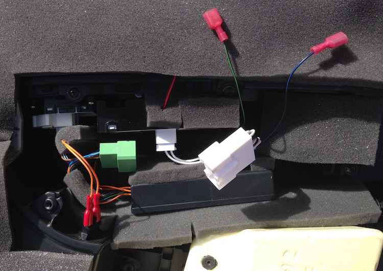

Pridávam ešte fotku modulu (ALT. 1 + ALT. 4) nainštalovanú na tapacíre.

Zdravím ťa Robo. Prosím ťa aké je elektrické zapojenie dvoch čiernych relé, ktoré sú na fotke označené ako blok ALT1? Na schéme ti to chýba. V téme sklápanie zrkadiel som to tiež nenašiel.

Radar píše:Zdravím ťa Robo. Prosím ťa aké je elektrické zapojenie dvoch čiernych relé, ktoré sú na fotke označené ako blok ALT1? Na schéme ti to chýba. V téme sklápanie zrkadiel som to tiež nenašiel.
čau, hodil som starý popis do vlákna sklápania späťákov. Pozri sa tam. :P
