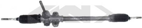

redwine
Příspěvky: 27
Registrován: 19 srp 2008, 13:33
Bydliště: Michalovce
Tak uz je to OK...
Příspěvek od redwine »
Toto mi vymenili....

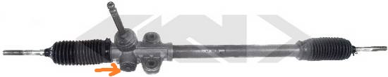

redwine
Příspěvky: 27

Luboss1991
Příspěvky: 111
Registrován: 01 dub 2008, 14:27
Příspěvek od Luboss1991 »
15 minut som rozmyslal nad tym ze ci mas pravostranne rioadenie. az potom som si vsimol ze na otackomeri je 7 preklopena o 180 stupnov vodorovne. Inak aj ja som z MI :wink:

rokolo
Příspěvky: 1011
Příspěvek od rokolo »
Hm...tak tenhle motůrek má na starosti komfort našeho řízení :idea:
