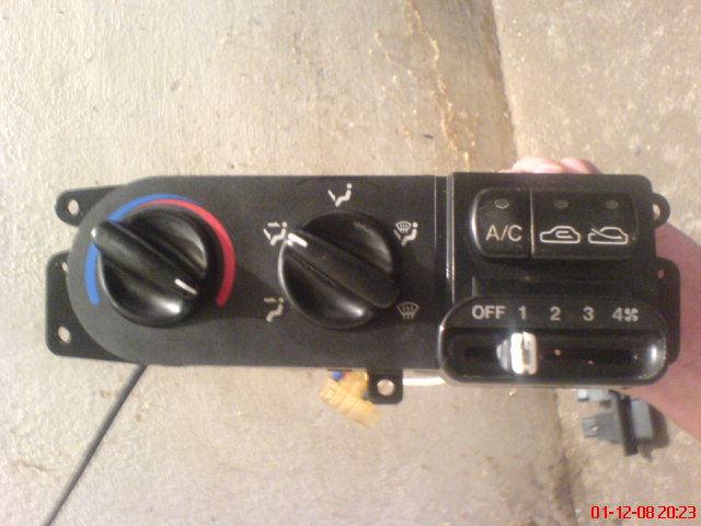

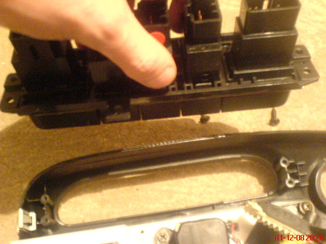

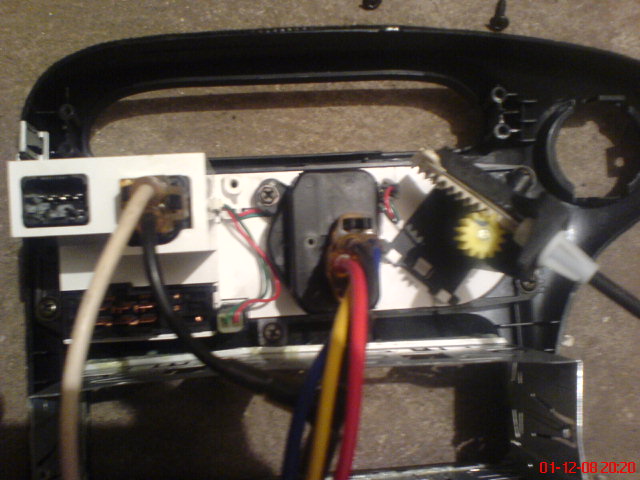

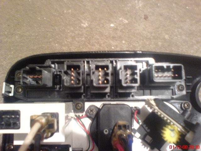

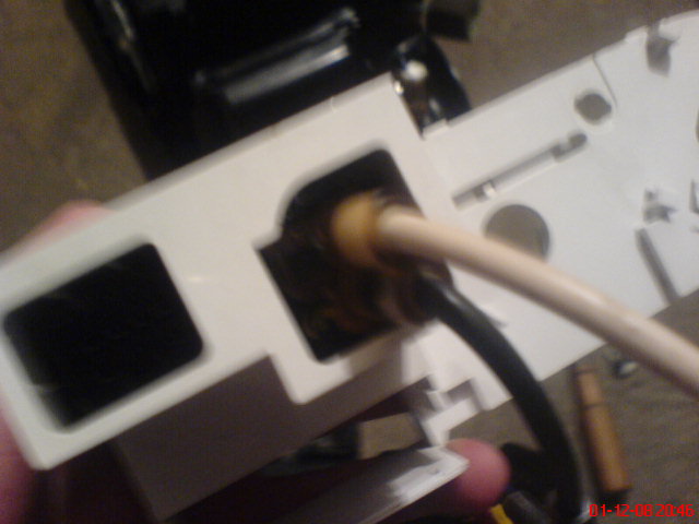

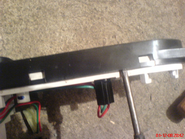

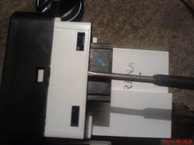

tak sem se do toho pustil :-) tady je postup jak na to
po sundání panelu ze zadní strany nejdříve odšroubujeme panel s ovladači mlhovek atd... je to 5 šroubů
pak odšrubujeme šroubky kolem panelu s ovládáním topení
Limitz89@seznam.cz

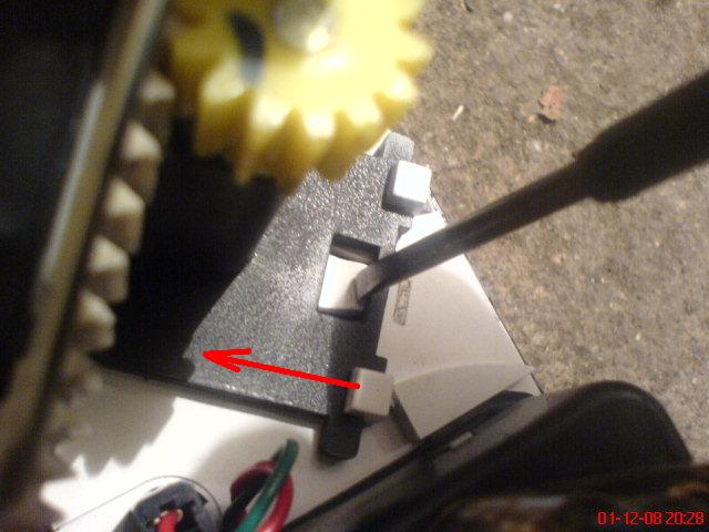

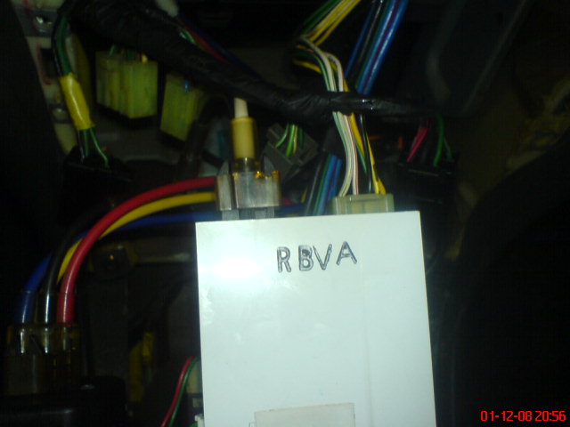

tady je to venku
tady je to venku

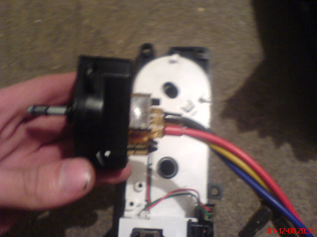

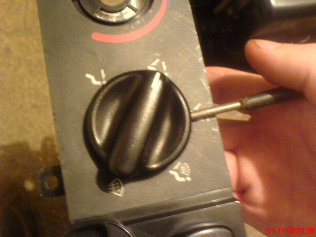

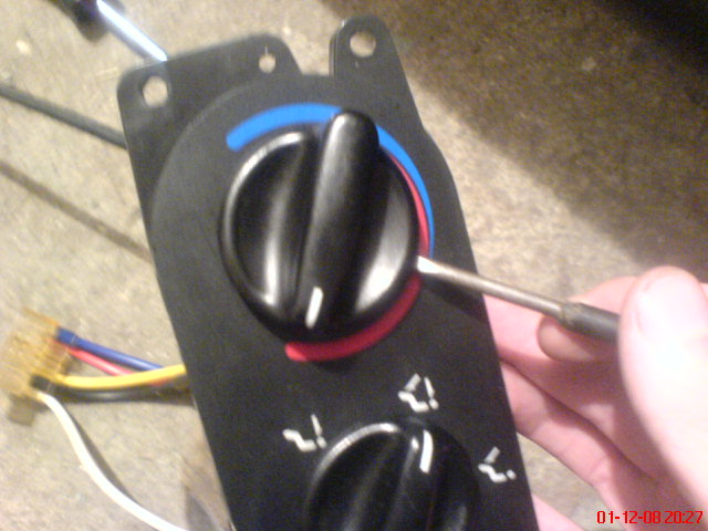

šroubovákem nebo něčím vypáčíme kolečko na ovládání topení

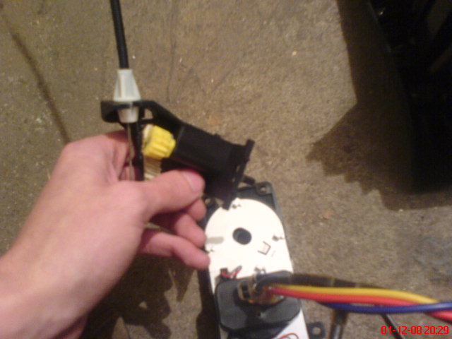

něčím se musí zatlačit na zápatku která ze zadu zajišťuje ovládání topení a po směru šipky se to pak vytáhne ven

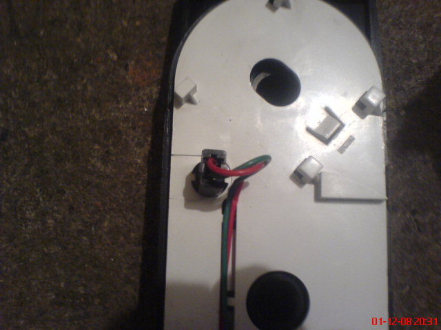

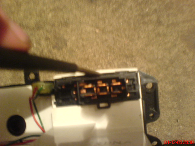

pak to vytáhneme ven
opět šroubovákem vypáčíme kolečko ven

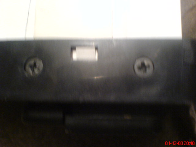

odšroubujeme šroubek který ze zadu zajišťuje ovládání směru foukání

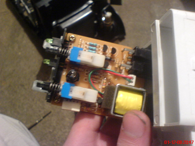

Limitz
Příspěvky: 2719
Bydliště: Kašava,Zlínský kraj
Re: Podsviceni tlacitek
Příspěvek od Limitz »

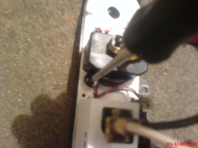

je to venku
je to venku

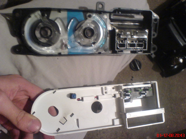

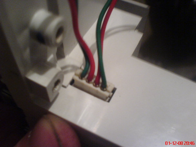

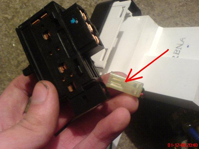

tady je žárovka pod ovladači topení

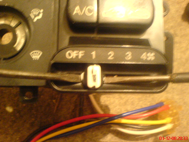

dvěma páčidly ze spodu vydloubneme ovládání intenzity topení, doporučuji to dělat někde kde se vám to jen tak neztratí, protože to nádherně odletí kdo ví kam :)
