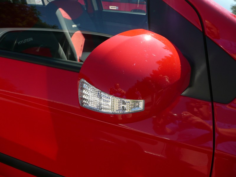

Zapojení je bez problémů (blinkr se připojí k předním blinkrům, pozička ke světlu ve dveřích nebo k dveřnímu spínači), obdobný výrobek se už několikrát montoval na SantaFe, Tucson, i30, Getz, Sonatu, Sorento č Sportage. Na nového Accenta jsem zatím dodával jen dva kousky, oba úspěšně jezdí v ČR. Průměrně zručný člověk zvládne montáž sám. Vozím to na svém santíkovi přes dva roky a v pohodě. Montáž jsem si dělal sám.

Mně stálo nalakování obou zrcátek do metalízy 350 Kč, za 2000 už máš nalakovaný nárazník či blatník. Jinak se to montuje tak, že se vezme původní zrcátko, z něj se vyndá komplet vnitřek (sklo, naklápění) a přehodí se to do toho krytu s integrovaným blinkrem, dráty si vyvedou do dveří a napojí na el.instalaci auta.

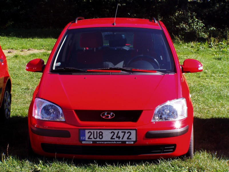

Tady je malá ukázka z Getze.
