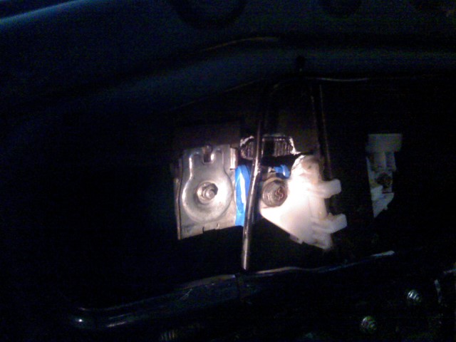

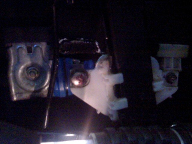

Tak jsem si stim zrovna dohrál a výsledek je takovej, že to okýnko se vytáhlo z toho jednoho plastovýho držáku, kterej je přišroubovanej k šoupačce.

Vim co myslíš, to jsem udělal jako první když jsem sundal tapec a kouknul na to. Tohle je jeden držák toho skla, kterej je přišroubobanej k tý "krabičce", která jezdí po vodící liště. Nevim jak je to sklo k tomu přidělaný, ale vytáhlo se z toho držáku a už tam nechce držet. V sobotu jsem tam nacpal "medvědí ho*no" a pokud to zítra nebude držet, tak to tam přilepim na tvrdo.
