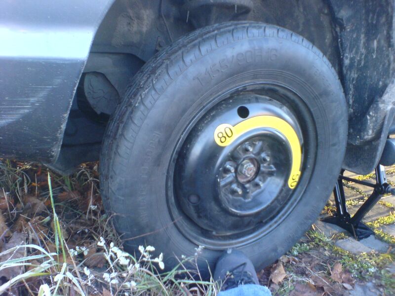

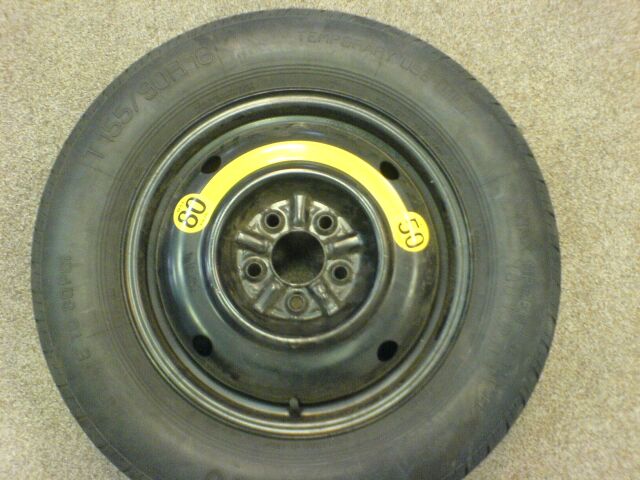

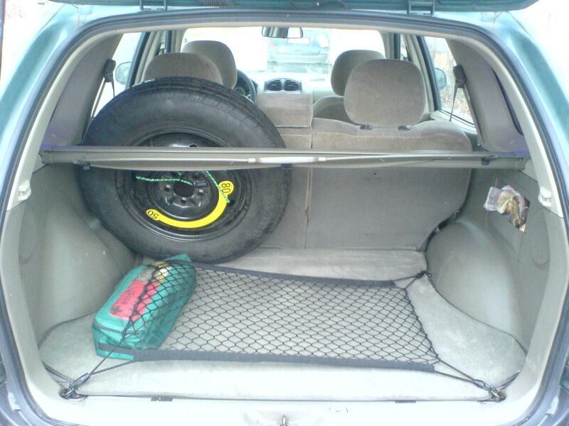

Konečně jsem sehnal dojezdové kolo od menšího bratra Tuscona (některé modely měly dojezdové kolo) rozměr 155/90 R16 koupeno na http://www.hyundaivrakoviste.cz za necelé 3000 včetně poštovného. Ještě najít vhodné místo... provizorně za sedačkou
chtěl bych ho přichytit na stranu. omlouvám se za špatnou kvalitu fotek, byl jsem nedočkavej až se pochlubím
- DSC00801.JPG (84.06 KiB) Zobrazeno 7167 x
- zkouška na autě
- DSC00798.JPG (92.16 KiB) Zobrazeno 7208 x
- 155/90 R16
- DSC00793.JPG (61.67 KiB) Zobrazeno 7205 x
