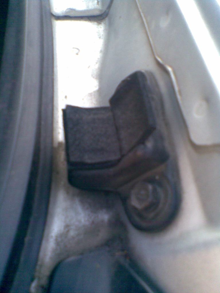

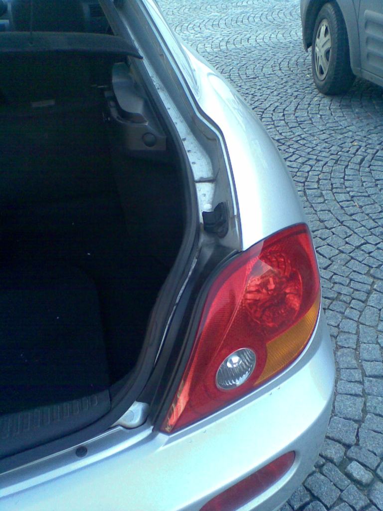

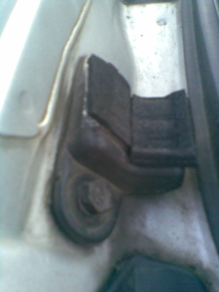

Ahoj, teď jsem našel toto vlákno a jsem rád, že nejsem nasranej jenom já, poněvadž mi něco hrká v kufru. Všechno jsem už vyndal a pořád to dělá, vychází to někde ze dveří. Slyším to na každým hrbolu. Jak psal DEDe, zkusím tam nalepit těsnění do oken.....a uvidíme:-)DEDe píše:nevim jak presne je to u 1gen ale ten kufr dela problemy asi casto ja sem koupil za 30kc takovou tu gumu co se nastriha a lepi na spodek zidli aby nepodrely podlahu (prodavaj to i v kramech vse za 39staci vystrihnout a dat to vsude kde ten kufr dolyha, u zamku mame pak takovy 2 perka tak na ty nalepit kolecka gymy pak na ty dve gumy postranach kufru na aute a pak na samotnem viku kufru jsou ty stelovaci dorazy tak tam sem pak dal jeste dve gumy na to misto kde pak dosednou na kufru prace na 5 minut vypada to perfektne a kufr se ani nehne ono se to trochu protlaci takze to jde i dobre zavirat a pokud to zacne hrkat znovu tak tam dat jen jeste jednu lepku na to a je to za par kacek a pocit neuveritelnej z tichyho auta
nicmene mozna to vubec neni tvuj problem ale i ten kufr vypadal jakoze hrka neco vzadu u kol a pritom to byl kufr
to tesneni do oken se hrozne rychle zmackne zkus tu gumy na ty zidle jak sem psal , kdyz to nebudes moc najit maj to i v hornbachu nebo bauhausu drzi to lip nez to do oken sem to vymenilVasco píše:Ahoj, teď jsem našel toto vlákno a jsem rád, že nejsem nasranej jenom já, poněvadž mi něco hrká v kufru. Všechno jsem už vyndal a pořád to dělá, vychází to někde ze dveří. Slyším to na každým hrbolu. Jak psal DEDe, zkusím tam nalepit těsnění do oken.....a uvidíme:-)DEDe píše:nevim jak presne je to u 1gen ale ten kufr dela problemy asi casto ja sem koupil za 30kc takovou tu gumu co se nastriha a lepi na spodek zidli aby nepodrely podlahu (prodavaj to i v kramech vse za 39staci vystrihnout a dat to vsude kde ten kufr dolyha, u zamku mame pak takovy 2 perka tak na ty nalepit kolecka gymy pak na ty dve gumy postranach kufru na aute a pak na samotnem viku kufru jsou ty stelovaci dorazy tak tam sem pak dal jeste dve gumy na to misto kde pak dosednou na kufru prace na 5 minut vypada to perfektne a kufr se ani nehne ono se to trochu protlaci takze to jde i dobre zavirat a pokud to zacne hrkat znovu tak tam dat jen jeste jednu lepku na to a je to za par kacek a pocit neuveritelnej z tichyho auta
