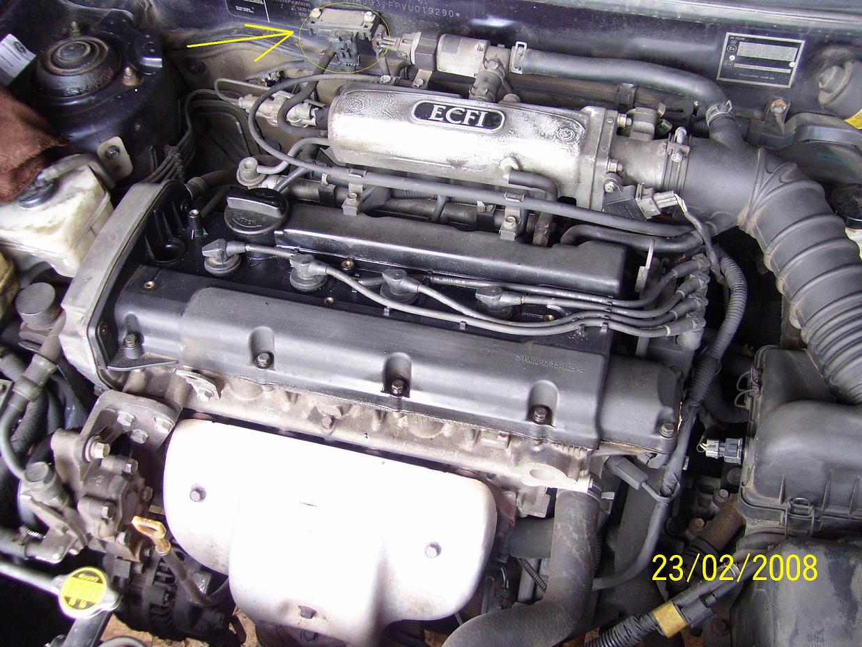

klasickou hmotnostní váhu jako chrochtomotory nemá, ale má měřič podtlaku v sacím potrubím. Z té hliníkové krabice s nápisem ECFI (electronic fuel injection) jde mimojiné hadička do čidla, umístěné hned u přepážky mezi kabinou a motorem, kde je konektor od ECU, která dostává info o podtlaku, tedy množství nasávaného vzduchu. Ale i když toto odpojíš, autos tím jede, sice blbě, škube to, lítá volnoběh, ale jede. Takže tohle to nebude.

RDéčka maj tohle, to je ten měřič podtlaku, o kterým jsem mluvil, ale i když to odpojíš, jede to.
