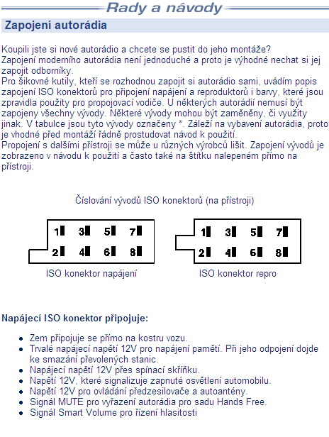

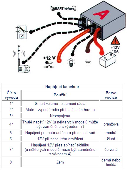

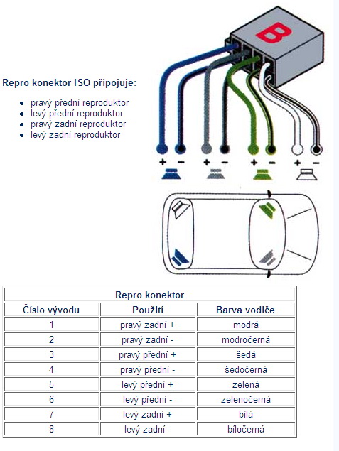

skus podla tohto....ja som tiez podla toho spajal kable a zatial funguje....hadam ti to pomoze
- bez_názvu2.jpg (89.94 KiB) Zobrazeno 1218 x
- bez_názvu1.jpg (88.49 KiB) Zobrazeno 1218 x
- bez_názvu.jpg (134.87 KiB) Zobrazeno 1219 x
