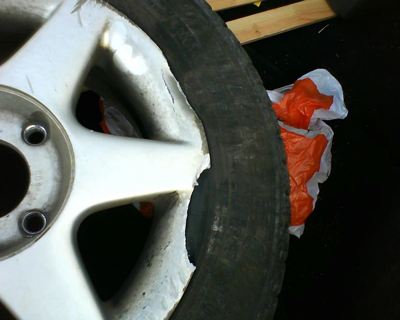

Takhle dopadlo kolo, zatim neuchazi, coz se divim teda, ale zkusim ho opravit a vyvazit, co to udela

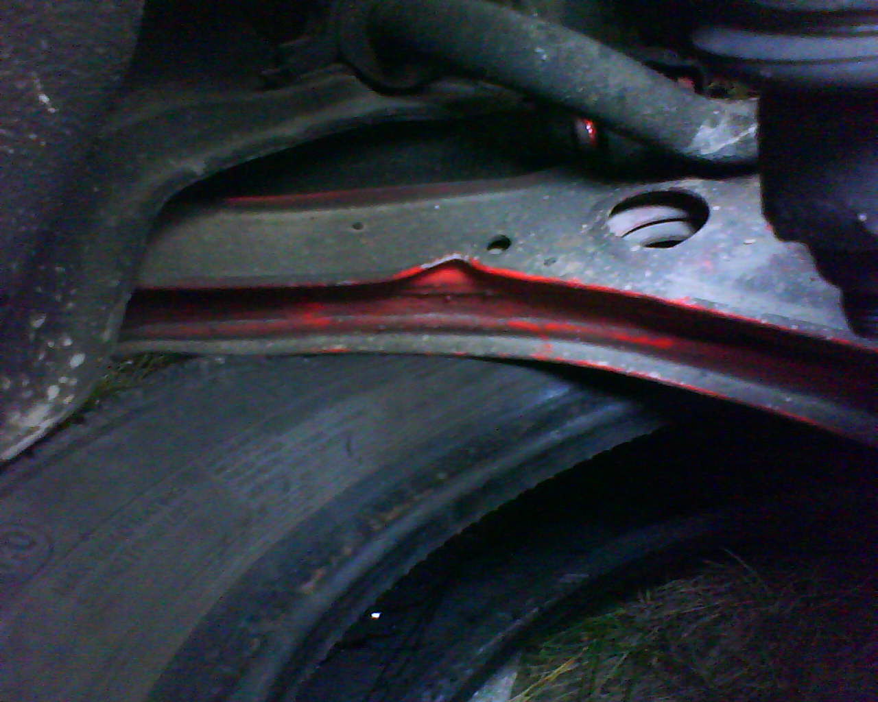

To rameno se mi nak nezda

to kolo pujde ještě opravit? Do oprav alukol nevidim, tak se ptám, abych věděl :-)

ty brďo, to musela být rana jak sviňa, nebo jsou ty kola z bláta. Tohle dle mě už opravit nepůjde, to je tak žhavý to někde v zatáčce přes ten zlomenej bok vyzout. Rameno si půjč třeba v Autokelly a porovnej

to kolo pude, kdyz ted neuchazi, tak je to v poho
ta ohla cast se sklepne a do ty diry se da kus al plechu a zarovna se to epoxidem, po nabarveni to na nem nebude ani poznat

tak sem to porovnaval a vypada opravdu dost ohnute, ve ctvrtek by mi mela prijit nova flexa, takze budu moct to rameno co tam je vyndat a zkusim tam to "novy"

Vypada, ze to bylo jenom tim ramenem, kdyz sem dal "novy" tak je kolo tam kde ma bejt
