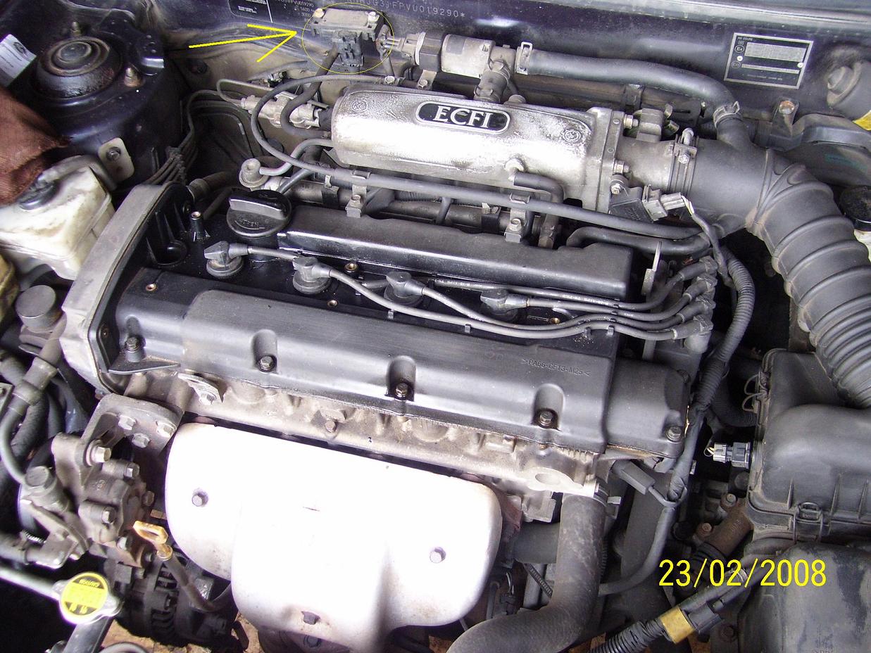

s tou lambdou toho moc nezjistíš, jak na tom je. Jen ta vyšši spotřeba. Funkčnost váhy vzduchu zjistíš velice snadno. Za chodu motoru ji odpoj konektor. Měly by ti pak kolísat otáčky a po přidání plynu by to mělo škubat. Po zapojení by to mělo být ok, pokud je váha ok. Konektor viz foto
měřič podtlaku.JPG (209.67 KiB) Zobrazeno 1196 x

jinak váha vzduchu se do hadice sání umistuje běžně. U coupé, jak to je na tom obrázku, to měří podtlak v sacím potrubí za klapkou a je umístěn takhle mimo, aby měl referenční (porovnávací) hodnotu s atmoferickým tlakem.
Ale pokud ti motor po odpojení ihned zdechnul, měla by ta váha být ok.
