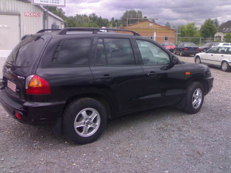

ale v nabidce maji napsano dovoz,takze bys tu Santu doporucoval? Na foto vypada slusne,nevidel jsi ji nahodou bliz,v realu?
Re: Na co si dat pozor pri koupi Santa Fe 2.0 CRDi 2001r.
Potkaval jsem ji kazdej den, ale odkud ji mel, to nevim, ale nevypada na to, ze by ji daval nazrat. Vidaval jsem ho posledni 2-3 roky, ale jen ve meste.
Upravil jsem ten predchozi prispevek, fakt je mozny, ze si ji nechal dovezt, ale stopro ji mel 3 roky. v tyhle barve tu jezdej jen dve a obe znam podle SPZ.

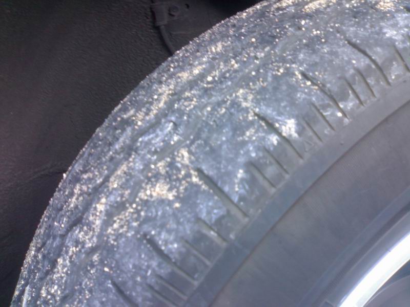

Zdravim! Tak jsem byl ve Slanech se podivat na toho Santu,a velke zklamani,corka to mozna neni ale je to past,vyfuk je tak rezavej ze za chvili upadne,tece olej s prevodovky,ale tak ze kryt motoru byl uplne celej v oleji a kapalo z nej,pak nejakej ten rez na levem zadnim blatniku,kola jeste snad puvodni, uz pekne popraskane,takze na vymenu,tak jsme se domluvili na snizeni ceny na uvedene zavady a pak nasledovala skusebni jizda,na testu spojky propadl 2x,poprve jsem myslel ze jsem to spatne udelal,zatazena rucni brzda, rozjezd na 2 a ne chcipnot,predek se zvedal a zacalo to tahnout i s zatazenou ruckou,pri jizde nad 2 tisice rachtani z motoru,jkoby to o neco drelo,na otazku co to je? -odpoved-nevim,pry to pred tim nedelalo,takze po skusebni jizde jsme se rozloucily a jely domu
Kdyz jsem si psal se Zdenkem pred rokem a pul, tak na to same me upozornil pred koupi Santa Fe. Jel jsem kvuli autu do Nemecka, mel ty same zavady, ale chteli slevit jen 300E...shnily vyfuk jsem videl na nekolika kusech, spojka byla v haji u temer vsech, pac polovina z nich tahala auta a jedno melo pri 65tkm puvodni gumy, ktery vypadaly jak kdyby najely milion. Holt je u toho potreba pocitat s investicema. Mrzi me, ze je v haji, ale vypadal dobre.
