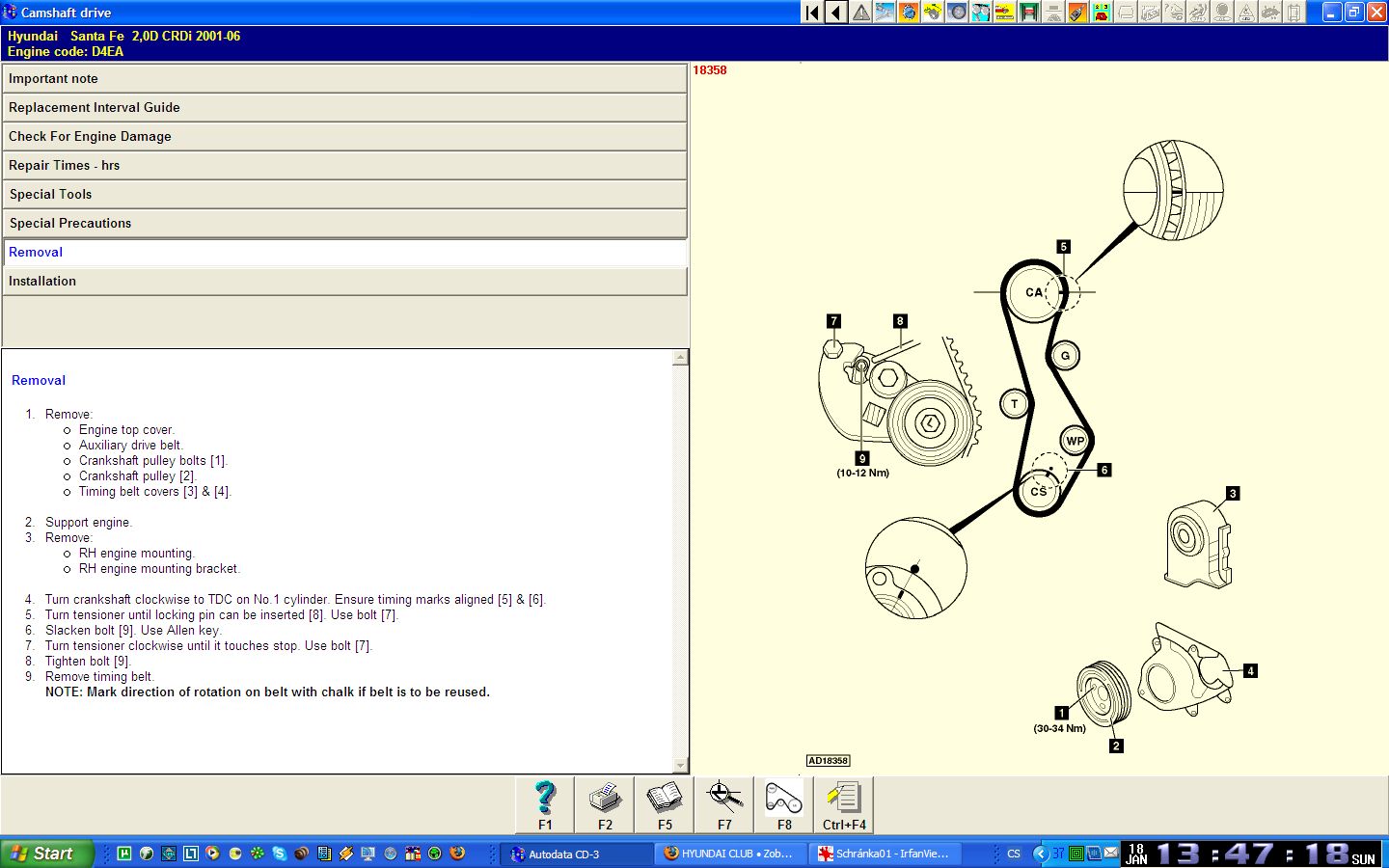

Zdravím všechny.
Koupil jsem toto auto, má 118 tisíc a potřebuji měnit rozvodový řemen, takže sháním postup, příp. manuál. Registroval jsem se na http://www.hmaservice.com, ale tam jsem nenašel žádný motor CRDi, a to ani u Elantry(někde jsem četl, že Santa Fe a Elantra mají stejné CRDi motory, pokud ne, opravte mně, díky)
Pokud by někdo mohl poradit, kde ho sehnat, poslat, díky moc, rád i zaplatím.
Za druhé: nejsem si jistý spojkou, občas proklouzne, když se lehounce dotknu spojkového pedálu tak v něm škube, ale po sešlápnutí to přestane. Našel jsem, že jsou Santa Fe na spojku citlivé a tak si myslím, že se musím na výměnu připravit, takže jsem u stejného problému - sháním postup - manuál. Takže opět díky :-)
No a třetí problém, zlobí mi otevírání pátých dveří - někdy se odemknou, vícekráte ne. Neví někdo v čem by to mohlo být?
JInak anglicky umím, takže manuál v angličtině mi nevadí ....

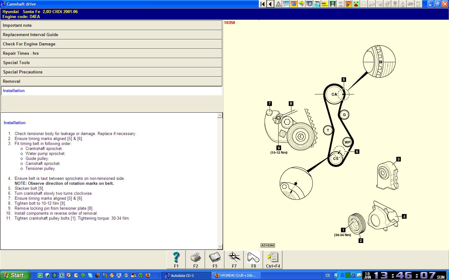

Nevím,jestli Ti to pomůže,ale aspoň něco.
