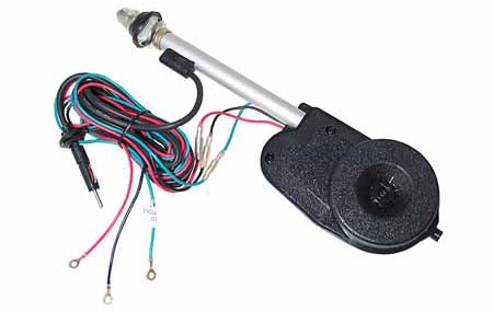

Konečně mi přišla Mnou objednaná automatická anténa.
Jen chci říct,že Accenťáci,kdo chcete si pořídit tuto věcičku,můžete!
Dnes jsem ji nainstaloval do mého broučka.
Instalace jednodušší být nemohla,opravdu,vyndal jsem starou mechanickou,která držela jen na dvou šroubech.Dal jsem tam novou motorovou,místo tam na ní je,bohatě tam krásně vleze.
Zapojení je taky jednoduché...Jen zavést +- do rádia,to znamená přes celé auto:-)
Zatím to je fajn věc,ještě uvidím co to udělá,když zamrzne:-)Dávám tady foto,kterou anténu tam mám..

Jak máš tu anténu zapojenou. Myslím kdy ti "leze nahoru"
Já to mám zapojený na zapalování, takže mi leze vždycky při otočení klíčku i když mám rádio vypnutý a nechci ho zrovna ani zapínat.

Caues,no mám ji zapojenou na radio,napajeni z radia.Povysune se při zapnutí radia.
Ale vyplnilo se to,čeho jsem se nejvíce obával,v zimě to není žádná sláva.musím tomu pomáhat rukou,mazat motorovým olejem a sem tam stříknout nemrznoucí směs.
Je to vlastně ta nejlevnější mot. anténa u nás že?:-)
