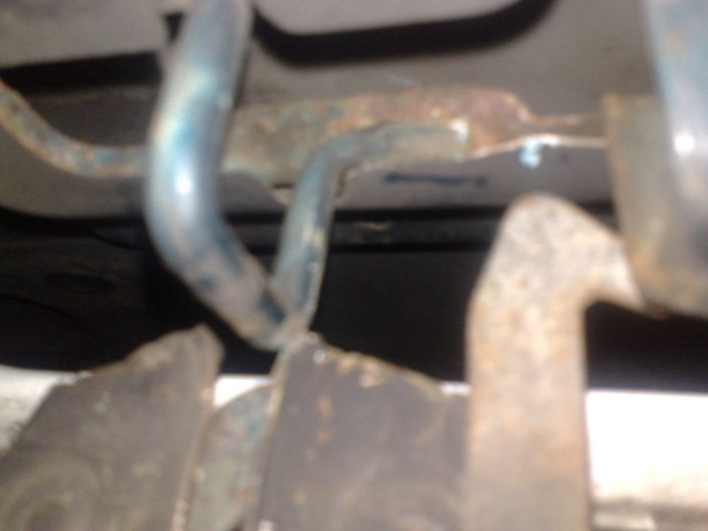

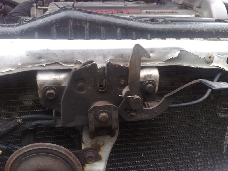

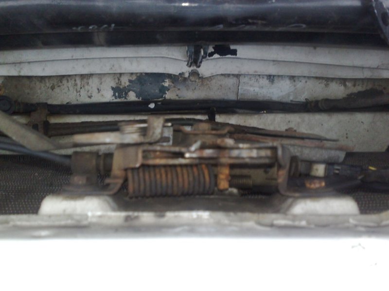

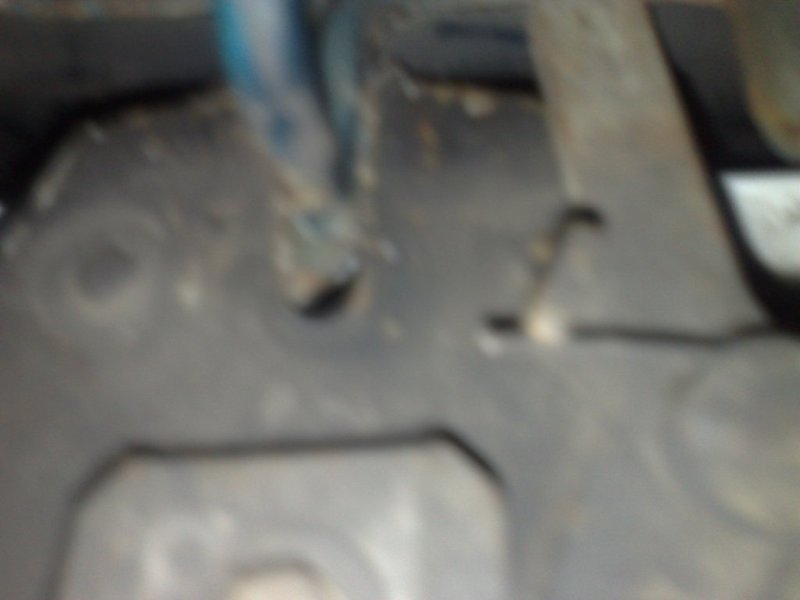

dava sem foto nevim co stim je :(

nikdo vtom nevidi ? zadnou chybu ?:( ja fakt nvm proc mit o nejde zavrit :(

Podle me by to chtelo ten zamek podlozit .....
Aby byl dal od ramu .....
Asi to pred tim bylo nabourany a spasovany .....a ted jsi koupil nebouranou kapotu a ta nesedi .....
Takze podlozit zamek, a nebo zkus jeste posunout na pantech ... jestli to jde ....

No ja nemyslel ta nova ...... Ale ta puvodni ... no to je jedno .... kazdopadne jestli to pujde, tak to posun na pantech a pak serizuj ten zamek .....
Jeste by slo trochu ten zamek potahnout smerem dopredu ......
