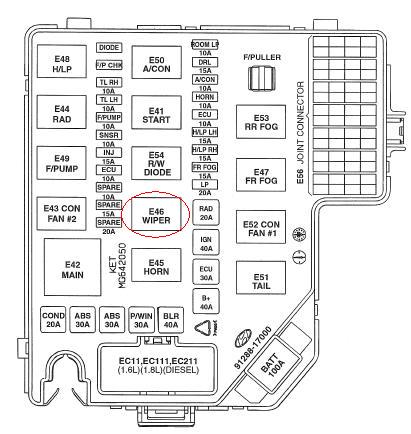

Jasně, to "cvaknutí" po 10 vteřinách někde v reléové a pojistkové skřínce od vypnutí motoru mám taky, tak že je to mormální :lol: , jen ty "lesy" ty asi nemám. :mrgreen: Koukni na to relé stěračů, jestli mu nelepí kontakt.
Viz obrázek pojistkové a reléové skříňky v motorovém prostoru :hyu: .

Díky. Volal jsem do servisu jestli mají relátko a tam na mě vybafli, že jsou tam dvě. Pravili, že tam je ještě jedno na cyklovač. Je mi to divný, protože si myslím, že cyklovač spíná to relátko o kterém je řeč na tom obrázku, ale asi jim musím v prvním kole věřit. Odpoledne se tam možná vydám a jsem zvědav, co se dozvím.
