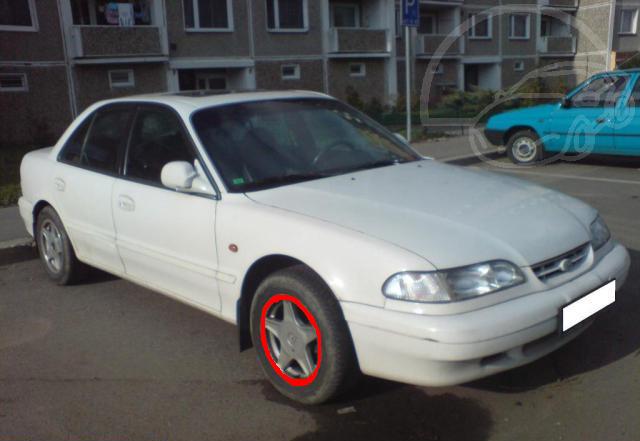

no ta moje neni ale vypada moje takhle takze mam y3 a sklo mi tam pude ze soanty 97 ktera ma vypada jinak ?Hujer píše:Jestli ta americka bila verze je tvoje tak je to Y3 93-96.
tuhle mam takze Y3
a sklo mi budou davat z tyhle sonaty v linku
97
http://www.cars.cz/xchanger/autobazar/i ... 65784.html

hejuere pls potvrd mi ze to tam pude a popripade jak to vis ze to tam teda de ?:)
Re: Otazka pro znalce hyundai celni sklo ???
Pude ti to tam protoze 97 je facelift 93-96.Jo jinak to vim moc dobre,delam leta mechanika v
