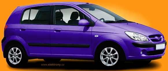

www.elektrony.cz s velmi slusnym konfiguratorom.. a pridavam aj moje subjektivne preferencie na Getza :-)

No jsou pekny, ale je to ET37, coz je o 9 jiny nez puvodni a to ma prej nejakej spatnej vliv na to auticko. Nechci si to oddelat jenom kvuli peknejm kolum :(

Neříkám,že má,ale že může mít.Ale 9mm není zas tak moc.
