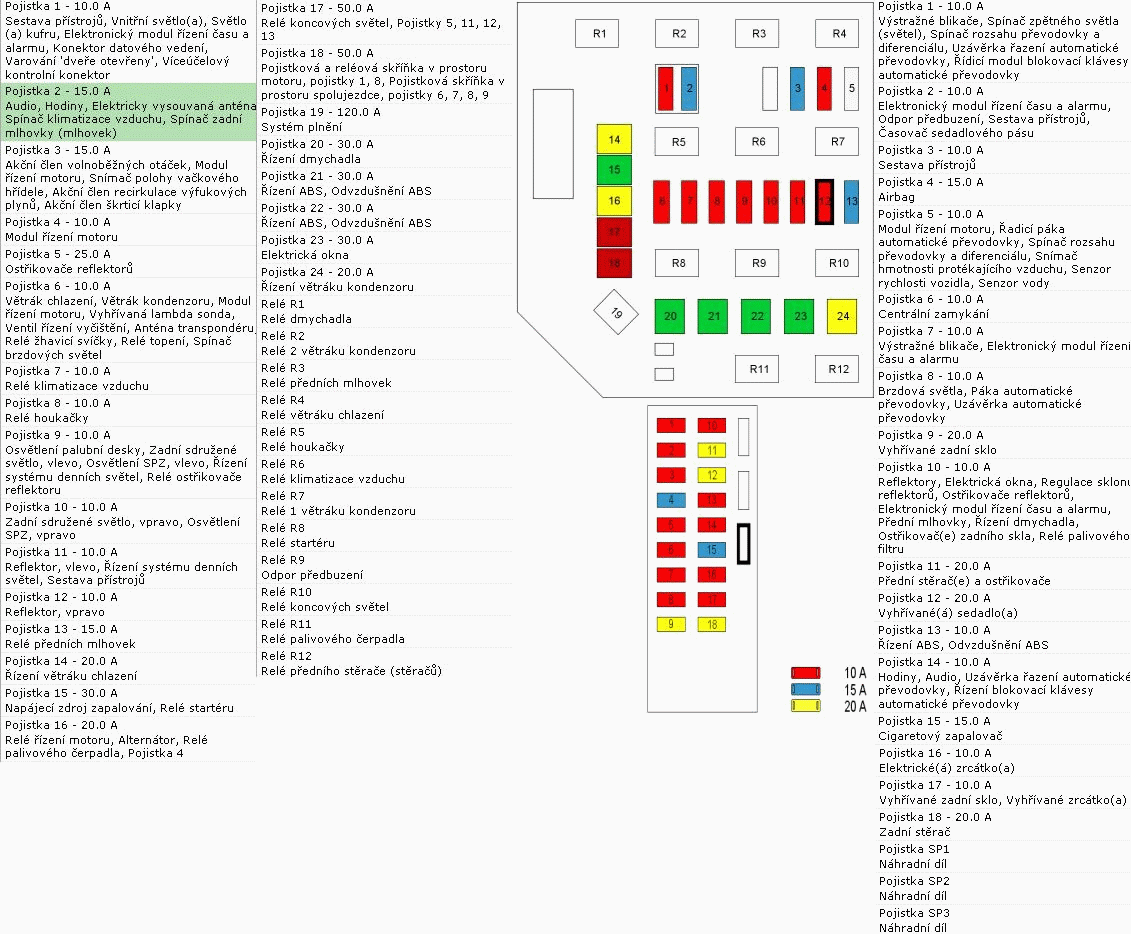

Koukal jsem na popisky v aute a zadni mlhovku jsem tam napsanou taky nenasel :(
Jedine, co jsem nasel, je prilozeny obrazek, viz pojistka 2 (levy popis je k hornimu schematu u motoru, pravy popis pak k pojistkam v kabine - spodni nakres)
Pojistky u motoru a v kabine

Dik moc.. no v poistkach to nie je.. tak uz len dat dole naraznik a pozriet kabelaz
