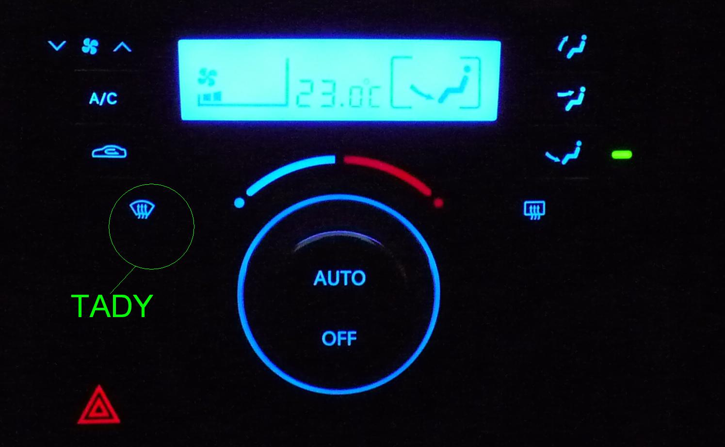

Příspěvek od De&d »
Hardcam píše:Aha....u Sonaty i u Elantry to facha se zadnim, u Ely jsem s jistej....sice u Sonaty je taky tlacitko okna bliz k ridicovi, ale myslim, ze zrcatko vyhriva cudl na zadni okno.
Tady
vyhrivani upr.JPG (77.57 KiB) Zobrazeno 4367 x

Re: vyhrievane spatne zrkadla
Je to mozne...koukam, ze korejci obcas upusti od svych zvyku. I to neni na skodu. Btw, ten panel klimatizace je uzasnej, velkej pokrok dopredu.

Příspěvek od De&d »
matysekul píše:Funguje to,jak píše Hardcam.Když se zapne vyhřívání zadního okna,zapne se i prohřev zrcátek.A je to ten čudl,který je dál od řidiče.
Jo já to mám popsaný v manuálu tak jak sem to napsal už výš a navíc mně to tak i funguje. :lol:
Zadní okno vpravo, přední a zrcátka pictogram vlevo.
i30 1.4 Cmf KimShit

Příspěvek od De&d »
matysekul píše:Nemáš náhodou rozmrazování předního skla pod stěrači?Máme sice stejnou verzi,ale funguje to obráceně.To tlačítko blíž řidiči zapíná odmlžování(zapne se A/C a ventilátor se rozjede naplno),tedy aspoň u mně.
Jo nejraděj bych napsal,že jsem to zku..yl. Takže se omlouvám bylo to asi tím , že jsem v zimě zapínal vše naráz, neumím číst a předtím než jsem to sem poprvé napsal tak jsem asi dostal zábradlím do koulí a měl zatmění.
