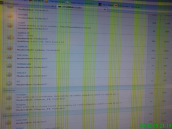

nevíte někdo náhodou co muže tohle dělat nebo jak tem problem odstranit??? už jsem dal za "opravy" cca 1500 kč a pořad se to zhruba po 2 dnech ukáže zase ... vsude mi řěknou že vše je ok... co ta grafika??? nebo zakladni deska???

Ale ze je toho na tom obrazku hodne videt.
Re: co to může dělat??? :(
ono neni videt na tom obrazku ty pruhy pres monitor??? lip to asi neukazu bo nepopisu

vymen kabel

kabel uz jsem zkousel menit ..i monitor jsem si pujcil od segry .. bez vysledku
to bylo prvni ,kdyz se to ukazalo

Aaaa, uz to vidim....to v pozadi je Hyundaiklub..ja myslel, ze to je nakej excel se lutyma tabulkama:) taky me napada jn kabel, pac me to delalo neco podobnyho. Ale pravdepodobne se Ti neco odpalilo na karte. Nebo at Ti sestra pujci svou nebo svou zkus vyndat a procistit, ale moc na to nesazim.

segra ma kompa jenom na skolu ..takze pouze integrovanou kartu
nevim v oprave jim to udelalo taky ... a pritom mi rekli ze je to ok ... tak ja uz nevim

je tam nejake spatne radkovani od tohodle podledu
zkus odpojit monitor co na tom bude
jestli tu bude behat spatne popis NO signal tak je to monitor

Tohle nedělá nic inčího než přehřátá GK. Buď se ti na ní seknul FAN bo vodešla sama teplotou. Co to máš za čip? Jak máš připojenej mnito analogově bo digitálně. Kdyby to bylo jak říkáš ty Martine špatným řádkováním či synchrem tak by to nedělalo barevné pruhy ale byl by vobraz rozházený

nn kdyz odpojim monitor nebo vypnu kompa tak je "no signal " uplne v poradku bez teh pruhu
grafiku mam rok starou ... nVidia 8500GT silent 256MB DDR2
