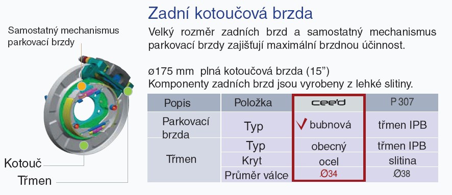

Jsem nějaký zmatený.Co má společného ručka s destičkami.Já myslel,že i na kotoučových brzdách,je na ručku použitý buben a tedy obložení.

takze vzadu dve brzdymatysekul píše:Jsem nějaký zmatený.Co má společného ručka s destičkami.Já myslel,že i na kotoučových brzdách,je na ručku použitý buben a tedy obložení.

ne buben tam neni jsou tam jen kotoucematysekul píše:Jsem nějaký zmatený.Co má společného ručka s destičkami.Já myslel,že i na kotoučových brzdách,je na ručku použitý buben a tedy obložení.

Já mám vzadu 2 brzdy,tedy aspoň myslím.Na zadním kotouči je zároveň buben.i30 má zadní brzdu zvlášť provozní (kotoučovou) a zvlášť ruční (bubnovou) na sobě nezávislé.

tak to koukam jak pukmatysekul píše:Já mám vzadu 2 brzdy,tedy aspoň myslím.Na zadním kotouči je zároveň buben.i30 má zadní brzdu zvlášť provozní (kotoučovou) a zvlášť ruční (bubnovou) na sobě nezávislé.

@zahyx,black_sheep:
Něco jsem našel.Je to sice z cee´da,ale technika je stejná.

tak ja to mam primo na trmenu lankomatysekul píše:@zahyx,black_sheep:

Tak to jo,já na autě kotouče vzadu nikdy neměl.Myslel jsem,že je to u všech stejný systém.Tímto se omlouvám
