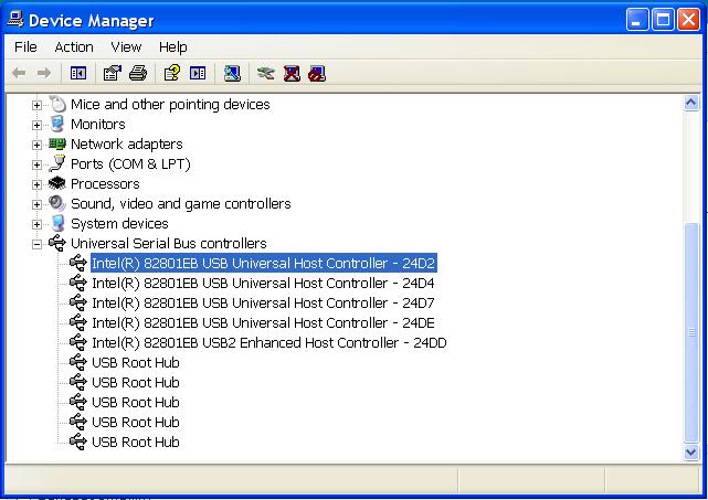

Zdravim,
som uz zufaly, viem zakladam tema off topic. :(
2xUSB vpredu
4xUSB vzadu
Odisli mi vsetky USB Huby na kompe. Drivery su nainstalovane.
Ked strcim USB kluc, bedna zablika ale neprihlasi sa na pocitaci ziadna hlaska typu Foun new hardware alebo cosi take.
Predtym mi to nerobilo ziadne problemy
Skusal som znova nakopnut SP3 for WinXp...
V Device Managery nehlasi ziadnu chybu...
Neexistuje nejaky zvlast driver ktr by mi to aktualizova, alebo opravil?!
Mam Nod32, ZoneAlarm(co som pozeral nemam tam zamietnuty pristup pre vonkajsie jednotky)...

Zkus dát obnovení systému.To znamená vrátit registr před tím,než se to stalo.

Jestli nepomůže obnovení systému,Ale až jako poslední možnost bych asi reinstaloval operační systém.Podle mě to bude prkotina.Softvérová chyba.Na chybu hardveru to nevypadá.I když ani to není vyloučené.Tím,že bys pak reinstaloval systém,bys vyloučil,jestli to je softverem,nebo hardverem.Ale napřed zkus ten registr.Ale pozor.Všechny instalačky,nebo i update,by Ti zmizely ke dni vráceného registru.Musel by jsi to pak všechno doinstalovat.

obcas to dela, zkousel jsi jenom ten jeden USB flash disk? Zkus i jiny zarizeni. Taky, USB neni jednotny, jedny porty jsou pasivni, druhy aktivni s napajenim, zkus to zastrkat vsude. Taky nemusi hledat novy HW kdyz uz ho ma nainstalovany, takze v total comm uz je videt...

A co jsi reinstaloval?Jestli jenom SP3,jak jsi psal výše,tak to Ti nepomůže.Ten servispak jsou jenom updaty a záplaty.

Jakým zbůsobem jsi reinstaloval ty XPečka?Jestli jsi dal nabídku opravit,anebo znova nainstalovat?Ptám se proto,že jestli jsi dal opravit,tak Ti registr zůstal nezměněný.Tudíž ta chyba tam mohla zůstat.Zeptám se jinak.Zůstaly Ti ikony na ploše,tak jak předtím?A nebo jsou pryč a máš jenom holé XPéčka?

Myslím,že se musí shodit komplet vše z disku a znovu nainstalovat. A co ovladače? USB jinde chodí? Pak už jen na jiné PC přehodit tu kartu s USB (pokud není zabudované). Jinak nová karta stojí pár šprdlíků. např.: http://www.alza.cz/radice/usb/18842838.htm

No,jestli jsi to měl zformátované a nanovo nahozené a nic nefachčí,tak to bude asi hardverová vada.Ty USB budeš mít integrované v základní desce,takže s tím nic neuděláš.Jedině koupit kartu do PCI slotu.Ještě jako poslední možnost bych zkusil,ale moc úspěchu tomu nedávám,jumprem resetovat BIOS na základní desce.

No ja si tiez myslim, ze by si si mal pozriet BIOS, ci mas enablenute USB porty... ine, nieco co by tu nebolo odznelo ma zatial nenapada...
