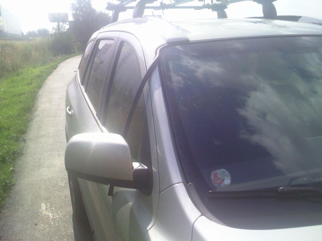

Vámi popisované problémy s vrzáním, lupáním palubky před spolujezdcem mám už cca 1rok. Po dlouhém pátrání servisních techniků a mě samotného, jsem si nakonec musel diagnostikovat závadu sám. Ten nesnesitelnej zvuk, v mém případě, měl na svědomí ten černej plast co je zvenku pod stěrači. Stačilo ho podložit kusem papírku a byl klid. Z radosti, že mám vyhráno jsem se však neradoval dlouho, čekala mě výměna předního okna a potom se zvuk objevil znovu a už nejde odstranit. A to se ještě "šikulům" v servisu povedlo nedostatečně upevnit lištu okolo okna a na dálnici ve 130km/hod mě čekalo překvápko...viz foto.
- PIC065.JPG (78.3 KiB) Zobrazeno 5009 x
Re: Problemy se SantaFE
ouha, ještě že to nevylítlo po celým obvodu, ale i tak je to pěkná fušeřina
