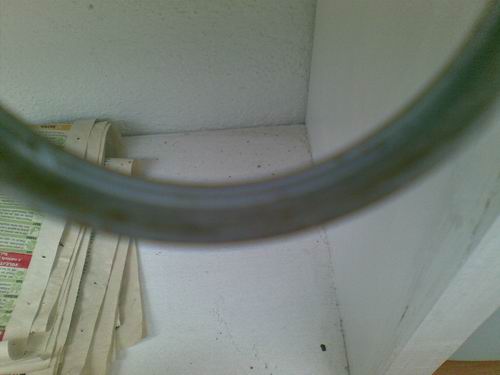

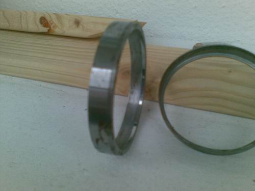

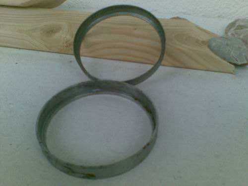

Nedavno jsem tady 13ky prodaval, ted je to ma jeden clen. Foto jsem delal ted mobilem, takze nic moc. Jinak se i docela lesknou, ale uz jsem ty krouzky asi 3 mesice pouzival. Jak vidis, je na nich i hrana.

jj to vypadá dobře, ale když tam ty kroužky nedám, stane se něco ? já myslim že by nemělo ne ?

Pokud Ti stefty presne zapadnou do diry na kolu, nestane se nic, pokud je dira na kolech moc velka (coz u plechu nebyva), mohl by to byt velky problem a kolo by "viselo" a vznikl by vole - necetroval by to ani stred a ani steft. Zkratka a jednoduse, je lepsi ty stredy mit, je to jistota, ze mas stred kola vycentrovany.
Re: Středová díra u 13" kol na accentu 2000
Pokud to nechces resit krouzkama, existuji jeste specialni stredici matky, ktery kolo vycentruji.
