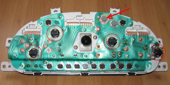

na podsvietenie je tam tusim 4 T10 ziarovky a 1 T5 a ze je to podsvietene rovnomerne o to sa ti postaraju tie umelohmotne sprostosti(neviem ako to mam nazvat) ktore su pred tymi ziarovkami a rozptyluju to svetlo rovnomerne

...... je tam tusim 4 T10 ziarovky a 1 T5 a ze je to podsvietene ................
chtel bych se zeptat u accenta 97 jsem nasel jen 4 zarovky, v servise mi rikali ze jsou prej 2W vymenil jsem pro jistotu vsechny a zatim OK tu patou jsem prehlidl a nebo accent 97 ma jen ty 4 ??

Je jich opravdu pět.Ta pátá je ta menší s paticí T5 a na obrázku jsem ji označil šipkou.
