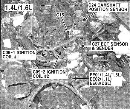

Na obr. je připojení od ECT (Engine Coolant Temperature) sensor & Sender. Snímače teploty chladicí kapaliny jsou tedy sice 2, ale jen jeden je přímo napojen do ŘJ, 2. je jen pro indikátory teploty na palubce. Závislost odporu na teplotě pro Getz neznám - chybí "literatůra" :( , ale počítám že motor startuje a chová se za všech podmínek normálně (?) - takže i snímač pro ŘJ by měl být ok... a záhadou zůstává proč tedy ŘJ spíná hlavní a zároveň 2. relé pro nízkou rychlost nebo možná i 3. relé pro vyšší rychlost větráku.
Ale když je to v záruce, tak proč solidnímu servisu auto na chvíli nepůjčit - tam to snad změří raz-dva.
Aspoň se zase něco dozvíme.
P.S.: předpokládám, že hladina chladicí kapaliny je v pořádku, stejně tak okruh není zavzdušněný. Jinak by to taky mohlo mít vliv.
