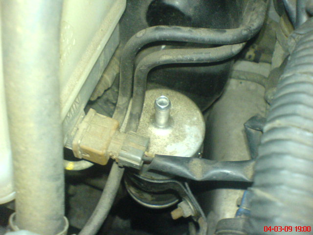

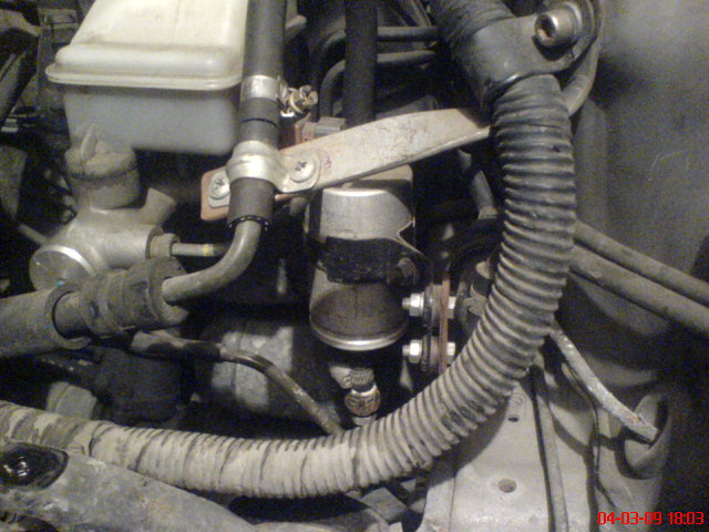

ještě pro jistotu, je to tohle?? Ptám se proto, protože to má poněkud jiné tvary než ten nový.

Re: výměna palivového filtru
Příspěvek od Lhoty »
jj,je to ten valecek co do něj dou 2trubičky,pozor při dávaní novýho,někerý neoriginální mají špatnej konus a nedomačkne se trubička a potom netěsní

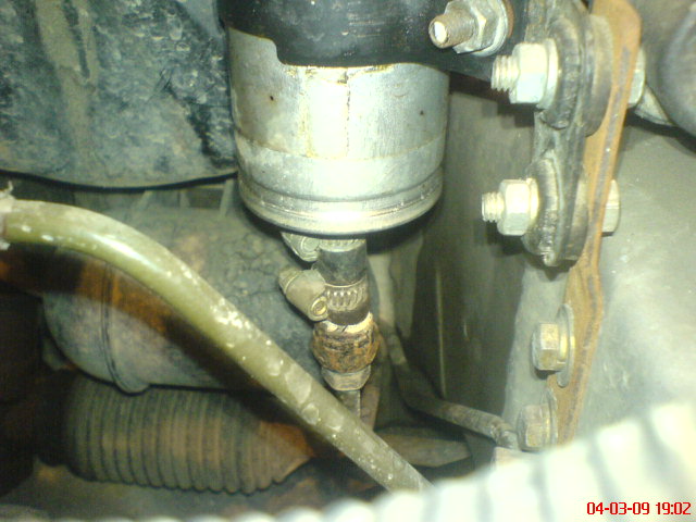

tak se vyskytl celkem závažný problém, a to že současný filtr není originál a ani zdaleka se mu nepodobá

si s tim někdo vyhrál :D to znám, kutilové sou nejlepší:-Dtak to nezavidim,spodek ale vypadá že by měl pasovat,ne?a na vrchní trubičce koncovka není?

ani spodek nebude pasovat, spodek vypadá stejně jako nahoře a ta vrchní trubička je zkrácená a místo ní je tam hadička a stejně tak i na spodu :evil: :evil:

tak to je na pěst předchozímu servisákovi ](*,)
leda sehant nějaký jiný filtr na hadičku...

toho servisáka bych skopal do hranaté kuličky :evil: palivové trubičky na obou koncích filtru uřezal dal na to hadičky a tady ten filtr, vůbec nechápu jak to někoho mohlo napadnout ](*,)

Hadičku tam dal asi proto,protože trubička většinou nejde povolit.Ukroutil by to i s trubičkou.Tak tam pro jistotu dal hadičky.Mimochodem.Štve mě,že tam nejsou hadičky,jak na jiných autech,protože mě to taky nejde povolit.A mám strach,že bych to urval.
