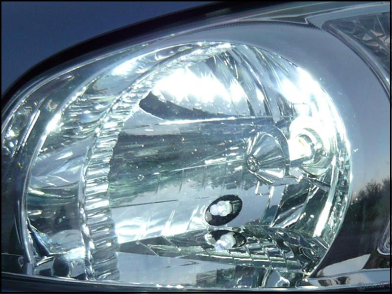

Ten megan je jeden z prvních, určitě před rokem 2000. Chtěl bych se zeptat Ládi, jestli je třeba vyhodit z parabole tu krytku co je před H4, nebo se tam ten bixenon dá zasunout za ní. Určitě to má vliv na světlo, asi odráži část světla zpět na parabolu a pak zpátky dopředu. Zapojení elektriky není problém.

Nevím kterou krytku máš na mysli, já jsem vymontoval klasickou H4 a vyměnil za Xenonovou a nevzpomínám si že bych řešil nějaké krytky. Jinak ta xenonová žárovka ve světle vypadá nějak takhle.
- světlo.JPG (92.1 KiB) Zobrazeno 1939 x

Ne, neni potreba ji sundat. Ale pokud koupis drazsi typ bixenonu, tak ten ji ma taky pro pripad, ze auto (treba BMW) ji mit nebude. A najednou se mi tam vybojka o pul cm nevesla...
