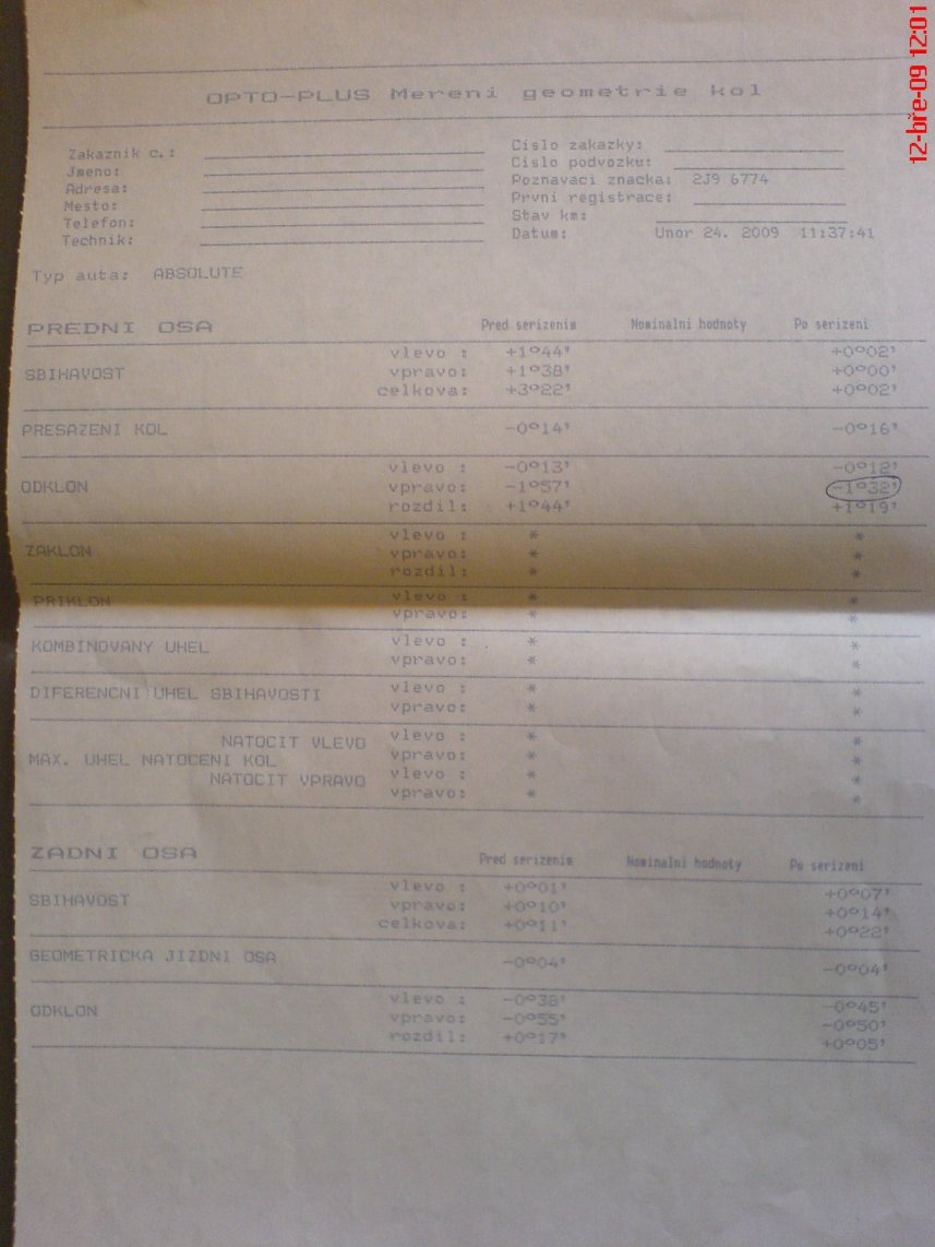

Zdarec,měnil jsem čepy řízení protože mi auto tahalo hodně doprava a dělat geometrii bez výměny čepů se mi nechtělo.Auto mám už po geometrii ,sice ještě trochu tahá ale to může dělat nedohuštěná pneumatika nebo nevyvážená guma.Každopádně mámpapír s geometri a zajímalo by mě ,jak moc to seřizovali,protože já tomu vůbec nerozumím a přijde mi ,že geometrie nebyla vůbec špatná.

seřidili ti jen přední zbíhavost zbytek nechali stejný...záleží jestli se to vůbec u coupe seřidit dá (myslím odklon rejdoveho čepu odklon kola ..) u většiny aut seřidiš jen sbihavost ...jinak 1° neni nic strašneho..a ted to máš na nule takže by to mělo být v cajku......samotne seřizení je už je finalní a defakto nejjednoduší ukon na cele geometrii...neejvíc času než nasadíš lampy a skalibruješ.......ale buď klidný..u některých aut nejde geometrie udělat vůbec

kupečko bylo bourané na pravou stranu,jde to asi poznat dle geometrie že?

Na zadku se da seridit jen zbihavost.Problem je ten ze se stim neda v 99% hnout.Proto ti stim nic neudelali.

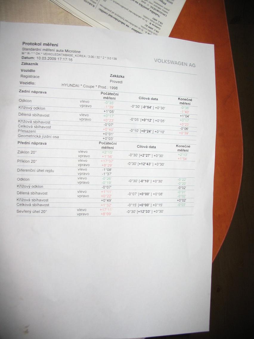

he, pak vám sem vložim papír, co naměřily mně, když jsem jim přivezl auto na výměnu jednoho čepíčku a provedení geometrie po tom, co mi Jerry vyměnil u sebe na dílně tlumiče. To byl šrumec. Bezmála 2° na každou stranu nebyl problém a taky víc jak 60km/h se s tím jet nedalo, pořád ve smyku
tak doklad z měření: to zakrouškovaný je odklon po seřízení, kterej je větší, než by měl být, ale s tím moc nešlo hnout..

tak je to trošku rozhašený pravá/levá ale už sem viděl i o dost horší
!! a to fakt o dost....ale stím stejně nic neuděláš u coupe jakou většiny aut to nenastavíš...jinak diferenční uhel máš dobry takže v řízení problem nebude..spíš v uchycení ramene/tlumiče (MC pherson) ten příklon....ale nějak bych to nehrotil ..prostě ta geometrie už líp udělat nejde...
