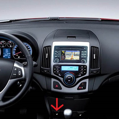

Mas tam take tlacitka ako su na foto? Ak ano, mal by to byt original.... Ja to sice pouzivam iba ked sa presuvam po BA, ked idem dalej tak cakam kym zacne kurit :)

sry za ot, ale ještě koukám na to rádio s navigací. To tam máš z výroby nebo to je fotka z netu z jinýho auta? v Česku montovali gps do palubky nahoru, tu vyklápěcí, ne? Co jsem zagooglil tak tahle jde sehnat v usa, ale je to nějaká china a bál bych se, že bude hrát hůř jak origo. To origo hraje moc pěkně :D
