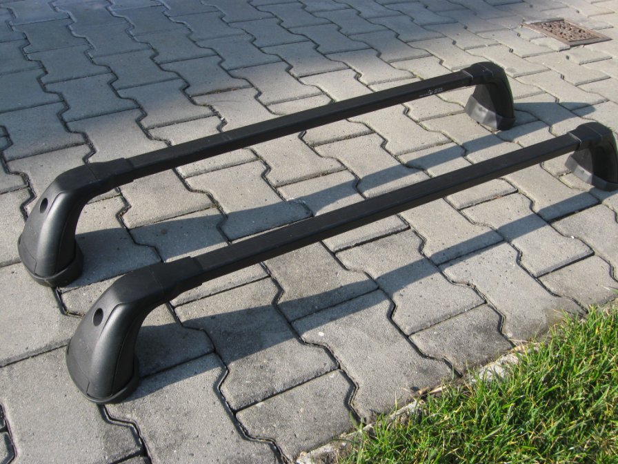

Zdravim Vas, mate nekdo original nosice ty cerne uzamikatelne? Ja nechapu, kdo to konstruoval. To neni mozne, takovej debilni system. Nejhorsi je trefit se tema sroubama pres tu gumu do strechy.... Nemate na to nekdo nejakej fíígl? :roll: Je to opravdu na nervy, obzvlaste, kdyz se specha.

Jo, potvrzuji, je to řešeno blbě, jako by to vyrobily Zlaté české ručičky. Musíš si to nasadit na střed a pak zkoušet šrubovat. Bohužel tam není ani pořádně sražená hrana, což by fakt pomohlo.

No ja nevim, ale me se to povedlo zasroubovat napoprve. Jednak je pod tu gumu trochu videt a druhak to chce ten sroub trochu odklonit od osy auta. Zavit neni svisle dolu, ale smeruje mirne "dovnitr".
PS: Doporucuji po prvnim nandani po par kilometrech dotahnout. Nez si ta guma sedne, trochu se to povoli....
