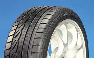

dnes mi prisli nove gumy ale teraz ako na ne kukam tak neviem ako ich nahodit....ked si kuknete foto tak maju asymetricky dezen a ta vonkajsia cast je spevnena aby to lepsie drzalo v zakrutach ale vsetky 4 su rovnake tak neviem ci ich mam dat vsetky rovnako ale tym padom budem mat tu pevnu cast ten gumy vonku len na jednej strane auta a zase ked to dam tak ako by to malo byt tak neviem co spravia tie drazky na odvod vody(tie plutvy) ked budu obratene naopak ako na druhej strane auta....dufam ze to je dost zrozumitelne co som tym myslel

na boku pneu by měl být nápis outside a na druhé straně inside

dik....to som si nevsimol....ale aj ked ich dam podla toho tak na jednej strane je ten behun naopak....nebude to robit somariny

no jak se tak na ten dezén koukám tak to bude fakt naopakFulli píše:dik....to som si nevsimol....ale aj ked ich dam podla toho tak na jednej strane je ten behun naopak....nebude to robit somariny

Smerodatna je snad rotace, ne? Mela by am byt sipka rotation...tzn, ze na leve strane auta budes mit kanalky na odvod vody na vnejsi strane a naprave strane budou na vnitrku. Nebo to tak neni?

neviem ci je to sipka alebo znak dunlop ale je to take D v sipke ale ked to dam podla tej sipky tak mi nesedi to inside a outside a v pravotocivej zakrute by to sedelo ako svina a v lavotocivej by ma vynasalo lebo by bola na vonkajsej strane ta cast behuna na mokru vozovkupepan píše:jo a ta šipka tam musí bejt někde

kola jsou vsechny celem k Tobe a kdyz se podivas na gumy v rade zasebou, zjistis, ze na leve strane to bude jinak nez na prave.

ja mám kúpené tiež tieto pneumatiky. Tiež ma to zaujímalo, ale predtým som mal na forde galaxy Avony ZV3 a tie sú tiež s drážkami do jedného smeru, čiže 2 sa točia v jedom smere a 2 akoby naopak. Ale vôbec to nevadí, tiež som sa bál keď som tie avony kupoval, ale jazdil som 150km v hustom daždi a žiadny problém. Takže aj tieto si takto nahodím. Bohužiaľ odriekli mi alu disky čo som si objednal, takže naviem kedy. Ale u nás je ešte 1m snehu, tak sa neponáhľam.

na některých pneu ta šipka není např. fulda ecocontrol tam šipky nemá jen značky outside a inside

toto su pneumatiky bez smeroveho dezenu!!! tzn. ze ich mozes obut, ako chces.

Je pravda, že ich môžeš obuť ako chceš, ale aby plnili svoje vlastnosti, pre ktoré sú dobré tieto pneumatiky, tak sa obúvajú tými "lopatkami", ktoré sú na obrázku vľavo dovnútra. Čiže obuť ich treba tak, ako sú obuté na obrázku-všetky štyri (päť). Na vonkajšej strane musí byť celistvý pás (myslím tým pás gumy), ktorý zachytáva axiálne sily pri prudkých prejazdoch zákrutami.
