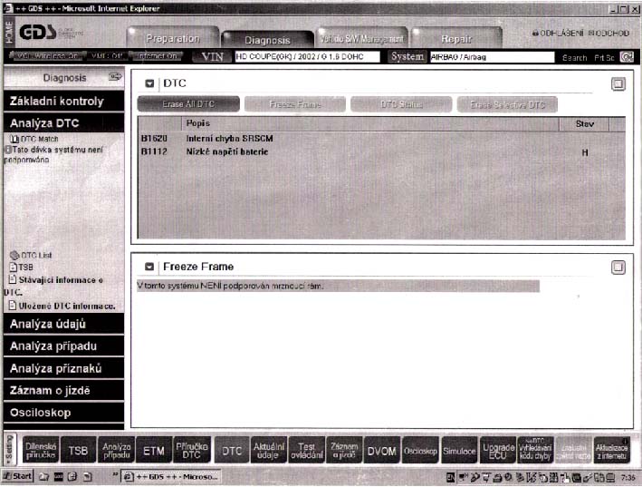

potřeboval bych od znalců poradit. Mám takový problém s řídící jednotkou airbagu. Už to řeším asi 2 měsíce a až teď mě napadalo, že bych se vlastně mohl zeptat Vás #-o
Při výměně baterie v autě se mi rozsvítila kontrolka Airbag a svítí permanentně! Zjevně jsem baterku špatně odpojil, protože tam vzniklo nízké napětí či co (viz obrázek dole). Byl jsem v Hyundai servise a tam mi sdělili, že vidí chybu, ale nemůžou ji vymazat [-o< Prej je špatná řídící jednotka. Tak jsem volal autobazaru od kterýho jsem auto koupil (koupě asi před 4 měsíci) a ten mi sdělil, že to není možný, že to bylo ok. Každopádně jsme se nakonec domluvili, že mi najde jednotku novou, pošle mi ji a já ji vyzkouším. Bohužel však jednotku stejného čísla jako mám já nemohl sehnat a tak jsme se domluvili, že mu svoji jednotku pošlu já, a on ji dá do servisu ať se na ni mrknou. Po pár týdnech mi jednotku poslal zpět s tím, že tam přehráli software, ale po napojení kontrolka zase svítí [-o<
Prodejce si myslí, že to bude v kabelech od řídící jednotky a že by to auto potřebovali nejlépe u sebe, aby se na to mrkli a případně vyměnili ty kabely. Jenže je prodejce na druhé straně ČR než já a tak bych toto řešení raději bral jako nouzové poslední. Každopádně bych se Vás zeptal, jeslti Vás nenapadá, kde by mohl být problém, případně jestli je opravdu jednotka špatná? Přikládám obrázek diagnostiky ze servisu. Jedná se o chybu B1620 – Interní chyba SRSCM.

S číslem chyby ti poradí Hujer.Hodněkrát už se tady upozorňovalo na to,že když odpojuješ baterii,MUSÍŠ MÍT VYPNUTÉ ZAPALOVÁNÍ :!: (nejlépe vyndaný klíček ze zapalování,abys na to nezapoměl).Jinak zůstanou svítit airbagy a chybu ti musí vymazat servis.Je otázka,zda jsou v tvém servisu odborníci a máš opravdu vadnou jednotku nebo amatéři,kteří neumějí chybu vymazat z paměti.Jak píšu-Hujer je odborník od fochu a se scanery má zkušenosti,tak by ti mohl identifikovat číslo chyby a odstranění. :wink:

pokud ti to pise vnitrni chyba jendotky, musis koupit novou (jinou)
bohuzel...

No s autem to samozřejmě něco dělá :) a sice to, že kdybych boural, tak mi nevystřelí airbagy :evil: jinak na nic jinýho to vliv nemá - to si si předpokládám myslel :wink:
Jinak sem zajel na několik pozitivních ohlasů tady na fóru do :hyu: servisu v Hodoníně a musím říct, že jejich přístup je naprosto výborný, profesionální a nedá se absolutně srovnat se servisy v Brně. S pánem jsme sepsali chybu, a pak se nabídl, jestli chceme (byl sem tam s přítelkyní) hodit do města - tato nabídka mě překvapila.
Jel sem tam konkrétně kvůli té jednotce a zkoumali to asi 3 hodiny (v Brně to měli asi za 10 minut s tím, že na tu chybu brejlili a pořádně si nebyli jisti co s tím je a odpálkovali to s tím, že je špatná jednotka a nová může vyjít až na 40.000).
No dali si teda práci v Hodononíně. Říkali, že je to nějaký divný, že nemůžou říct stoprocentně jestli je to chyba jednotky. Výsledek byl ten, že ještě kontaktují nějakého odborného technika v Praze a pak mi dají vědět.
Co mě pak nejvíce překvapilo byla situace, kdy došlo na vyrovnání. Říkám: kolik sem dlužný? A pán mi odpověděl, že vzhledem k tomu, že závadu nemůžou stoprocentně označit za chybu řídící jednotky a materiál do toho nespadl tak 0,- Kč :shock: - něco takového by se v Brně nemohlo stát
Takže sem nijak nově nepořídil, ale už vím, že jinam než do Hodonína nepojedu 8)
BTW nová jednotka stojí 15.000,- - to říkali v Hodnoníně. V Brně prej až 40.000 - nehoráznost

Tak už mám problém vyřešen. Bylo to opravdu špatnou řídící jednotkou airbagu - nikdo ale netuší (byl jsem ve třech :hyu: servisech) jak může jednotka jen tak odejít.
Každopádně po výměně za novou už je to OK 8)

Celá nová řídící jednotka airbagu, samotný bagy byly ok. Mě to stálo jen ty diagnostiky u Hyundaiů a tu výměnu :)
Jednotku mi koupil prodejce bazaru, kde jsem auto koupil. Cena jednotky 15.815 kč.
