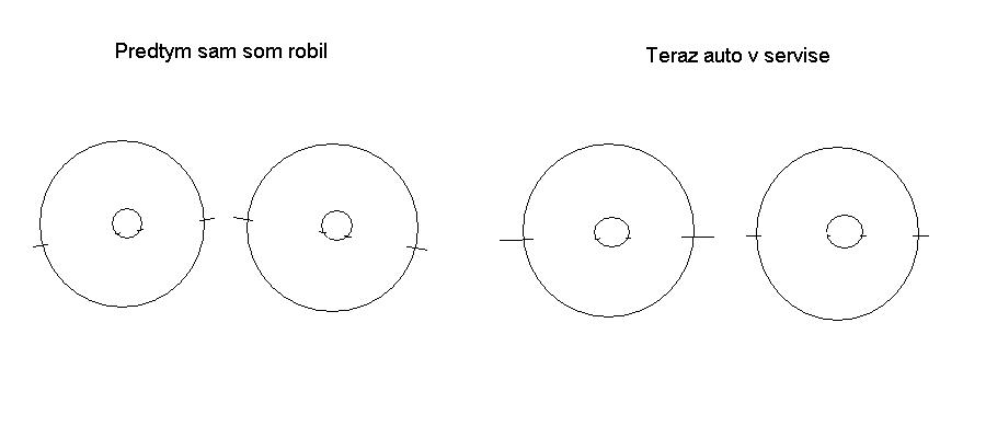

Mohli by ste mi prosim vas niekto poslat obrazok alebo nacod ako maju byt spravne nadstavene rozvody. Ja som tu uz predtym pisal o problemoch s motorom... tak mi v servise na diagnostike nakoniec povedali ze mam spatne nadstavene rozvody. V "original servise mi nadstavili " rozvody a auto odvtedy nejde ani nastartovat. Mechanik povedal ze je neco spatne poskladane a ze tak jak to dal to ma urcite byt a ze ked chcem mam to tam necaht a ze sa mi na to pozru.. stacilo!!! predtym boli nadstavene tak ze vsetko na ryskch a hore na vackach v najblizsom bode kolies sa znacky stretali.. a blblo to na volnobeh. teraz to dali tak ze je to krasne na pravitko presne ale motor zase nema tlaky a nejde ani nastartovat tak som s toho blbec. Posielam obrazcok staci ked mi date vediet ako maju byt len tie kolesa na vackach ostatne viem jak ma byt. Inak zaujmave ze tie rysky netvoria uhlopriecku cez koleso ale je to posunute kusok..

a jakou máš lantru? Máš na vačkách řetěz? Nevim jak J1, ale u J2 (ozubený řemen od klikového hřídele na výfukovou vačku, pak řetěz z výfukové vačky na sací vačku), tak od značky na značku na vačkách je 11čepů řetězu, značky rovnoběžně. Jak to má J1 nevim, to ti poradí Hujer nebo někdo, kdo to dělal.

1,8 GT a je tam remen.

lada1600ttt píše:Mohli by ste mi prosim vas niekto poslat obrazok alebo nacod ako maju byt spravne nadstavene rozvody. Ja som tu uz predtym pisal o problemoch s motorom... tak mi v servise na diagnostike nakoniec povedali ze mam spatne nadstavene rozvody. V "original servise mi nadstavili " rozvody a auto odvtedy nejde ani nastartovat. Mechanik povedal ze je neco spatne poskladane a ze tak jak to dal to ma urcite byt a ze ked chcem mam to tam necaht a ze sa mi na to pozru.. stacilo!!! predtym boli nadstavene tak ze vsetko na ryskch a hore na vackach v najblizsom bode kolies sa znacky stretali.. a blblo to na volnobeh. teraz to dali tak ze je to krasne na pravitko presne ale motor zase nema tlaky a nejde ani nastartovat tak som s toho blbec. Posielam obrazcok staci ked mi date vediet ako maju byt len tie kolesa na vackach ostatne viem jak ma byt. Inak zaujmave ze tie rysky netvoria uhlopriecku cez koleso ale je to posunute kusok..
Ten druhy obrazek je spravne.
