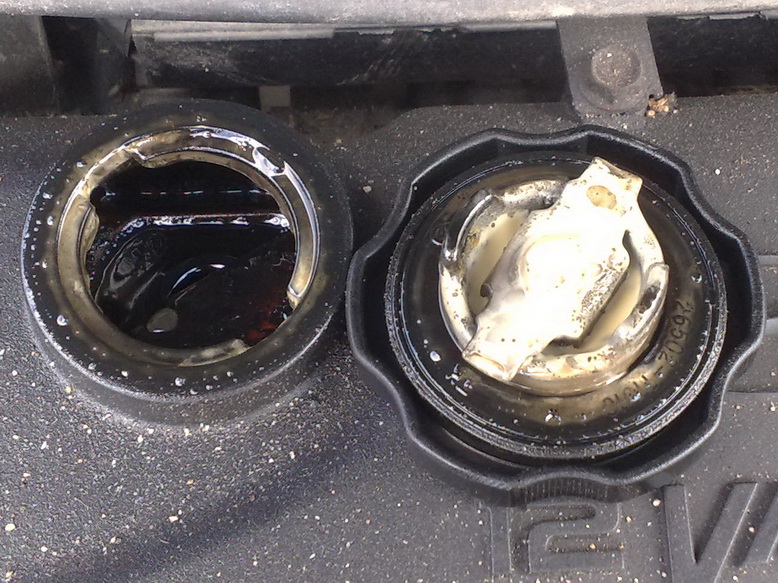

dnes som kontroloval stav oleja ale zarazila ma jedna vec,,,,nahodou som odkrutil aj viko motora a bolo cele zlte ako keby sa tam spravila nejaka zlta pena....neviete co to moze byt? auto ide v pohode len ma to trosku znepokojilo lebo neviem co to moze byt a este sa mi to nestalo.....a mam trochu pocit ako keby motor trochu viac klepal....skoro ako diesel....dik za rady

A nebylo spis takovy bily jako emulze treba ze se ti tam dela?

je to take bielo zlte....take divne.....ako pena z kapucina...tu mate fotku dufam ze to pomoze k priblizeniu ako to vyzera

tak to si ma potesil.....voda mi neunika a cez tyzden jazdim na tom iba take 1-2 kilometrove trasy do skoly a spat a to sa mi nikdy nestihne ani zohriat motor.....ale aj tak uz bude asi nacase menit ten olejKamil píše:Pokud se Ti neztrácí voda,je to v pohodě.Dělá to třeba,když jezdíš v zimě na krátké vzdálenosti.A že to klepe,to asi dělají ventily.Zkontroluj stav oleje.
Re: Olej
to neries, teraz v zime je to normalne. a ked budes menit olej tak poriadne zohrej motor pred vymenou

To iste robilo aj mne, kedze jazdim viacej po meste. Teraz sa oteplilo a pri zohriati oleja na dlhsej ceste sa ti voda z oleja odpari. V lete to nebude robit vobec.Takze neries.

to je kondenz...pokud ti neunika voda z chladiče tak je to jen že se ti při horkem motoru v noci dostane kondenz pod vičko (když je mraz)...mi to děla taky v zimě...
jik thle směska voda olej se použiva při orabní ve strojiresntvi jako chladici emulze....
