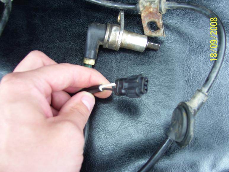

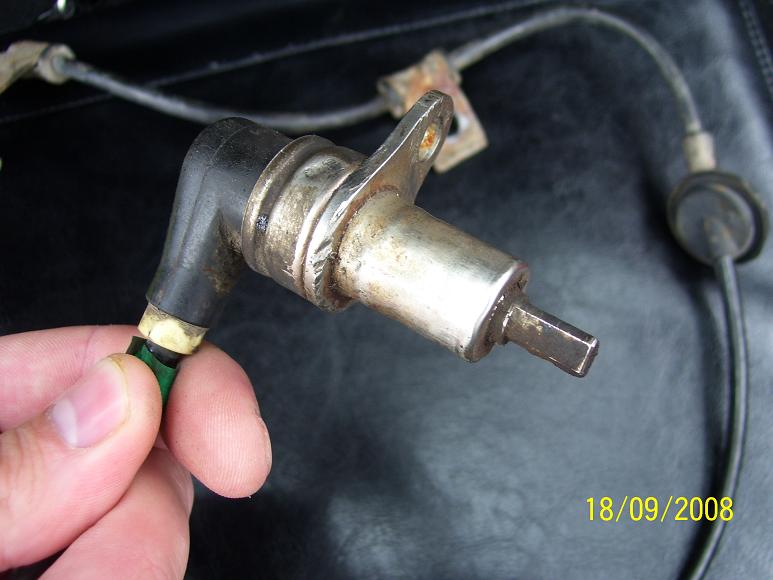

mirpie
Příspěvky: 4138
Re: Čepy řízení
Příspěvek od mirpie »
mám čidlo ABS na Lantru J2/Coupé RD, zjisti si, zda pasuje aspon do těhlice a zda přibližně sedí odporová hodnota. Konektor bys pořešil.
